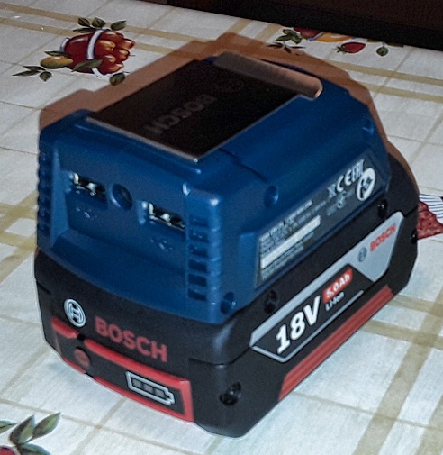

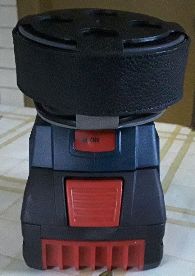

Ich habe so einen Aufsatz für einen Bosch Akku, 18V/5Ah. Dieser Adapter liefert Strom für 2 USB-Anschlüsse und 12V. Das Teil wird auf dem Akku eingerastet und hat einen Gürtelclip. Meinen Echo-Dot hab ich in so einer Kunstlederhülle stecken, deren Bodenplatte ich unter den Gütelclip fixiere. Sieht gar nicht schlecht aus, dieser Akku mit dem EchoDot oben drauf. Akku war 2 von 3 Ledanzeigen voll und ich hab das Teil von Frühstück bis Feierabend dudeln lassen (Lautstärke 10). Anschließend brannten immer noch 2 LED-Anzeigen des Akkus, ein über 24-Stunden-Betrieb sollte drin sein (werde das mal testen). So kann man die Akkus nutzbringend auch in der Zeit nutzen, in der man nicht als Heimwerker tätig ist.
So sieht der Akku mit Adapter aus
Akku hat ein ganzes Wochenende durchgehalten, war dauernd eingeschalten, auch nachts. Musik wurde von ca. 8 Uhr bis 23 Uhr an beiden Tagen gehört, also volle 2 Tage durchgelaufen und der Akku war noch nicht so leer, dass er von allein abgeschalten hat. Ideal fürs Laubenwochenende....

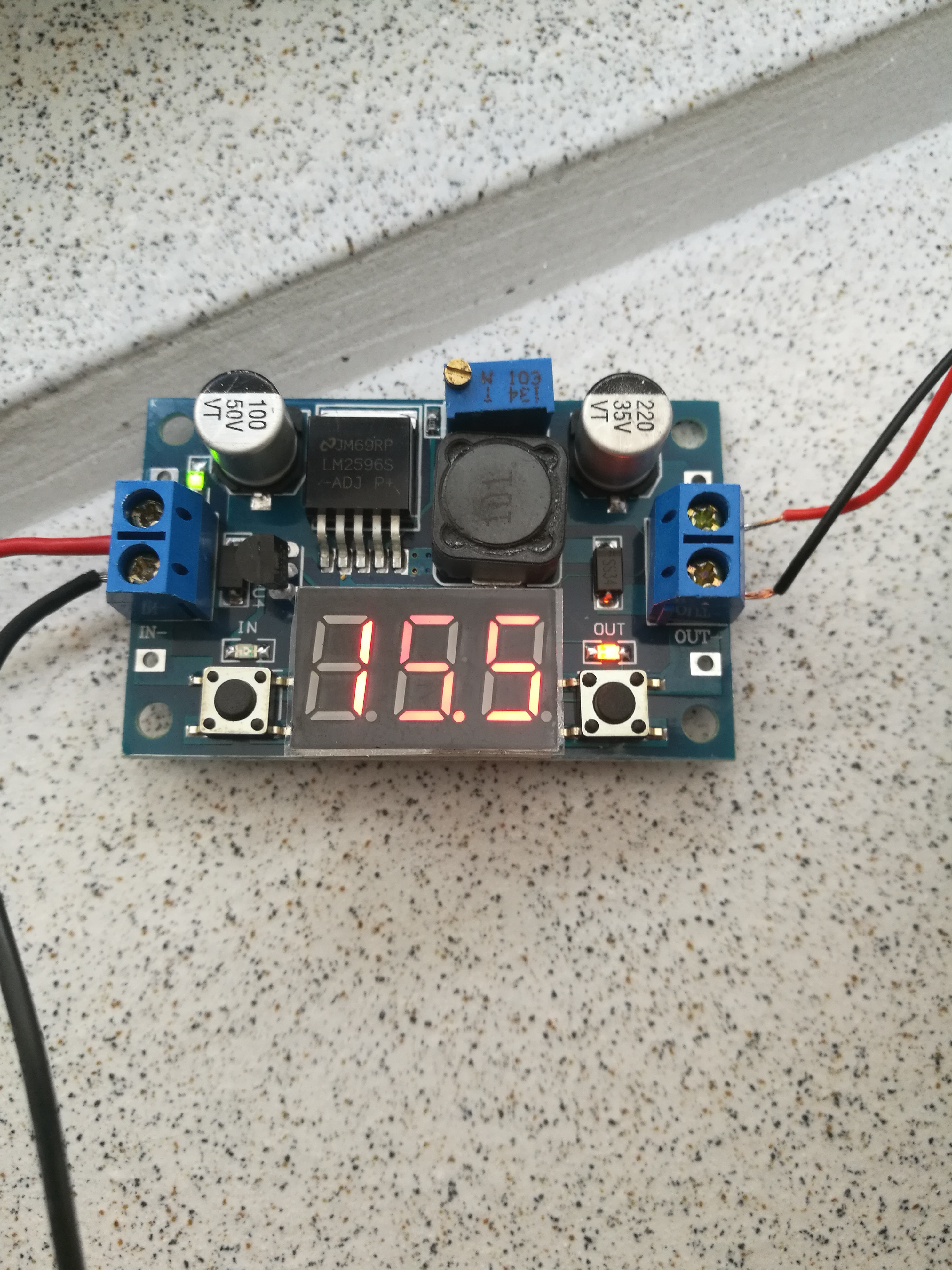

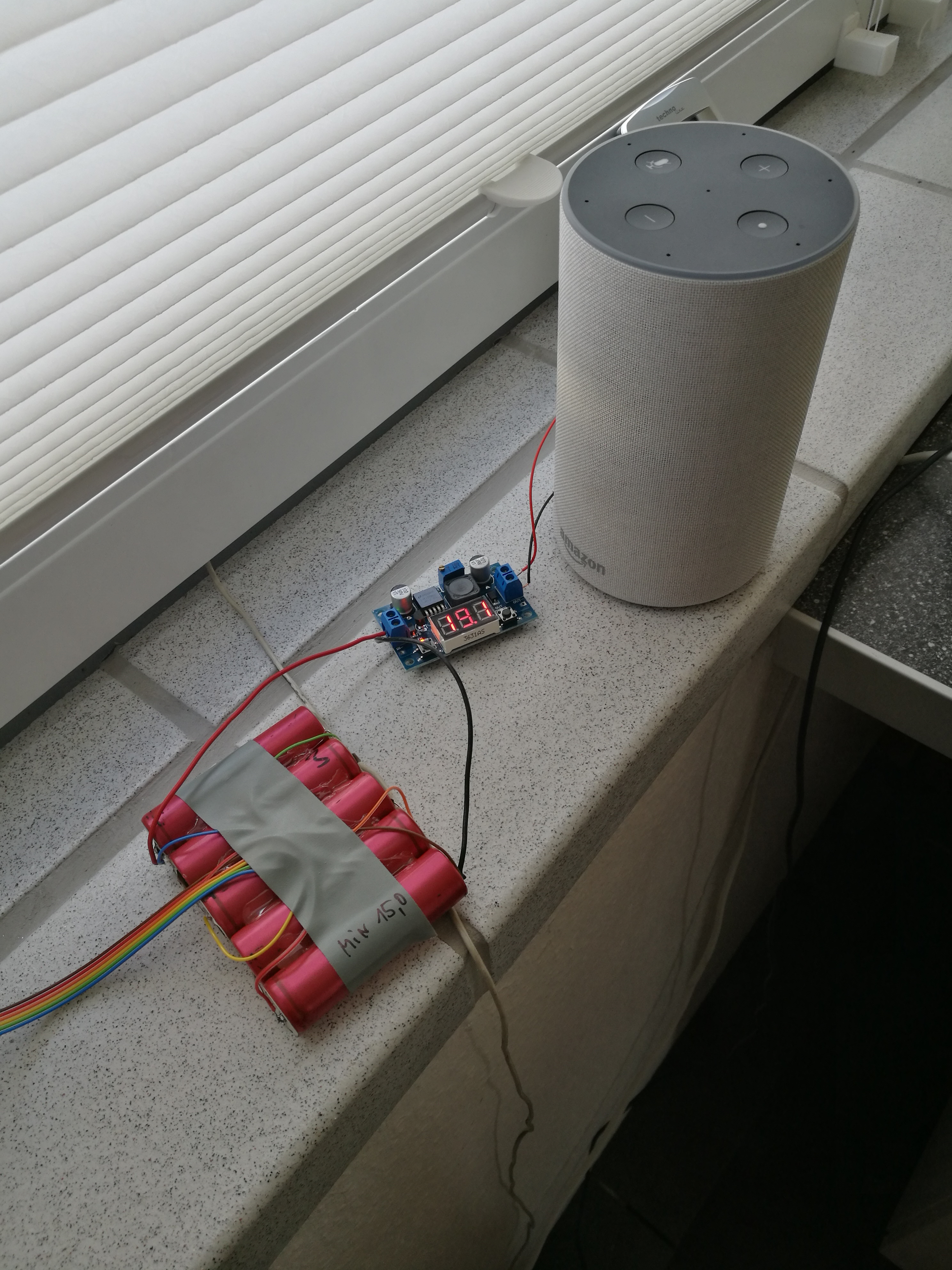

ich habe mir mal was gebastelt.
AKKU für Echo 2.
Besteht aus Stepdown Wandler aus China ca. 4€
Und ein paar LiIon Akkus aus Akkupacks von alten Notebooks.
Zum Akku: 5s mit Balancer Anschluss.
Geladen wird mir Akkulader von SkyRc.
So als Anregung für Bastler.
