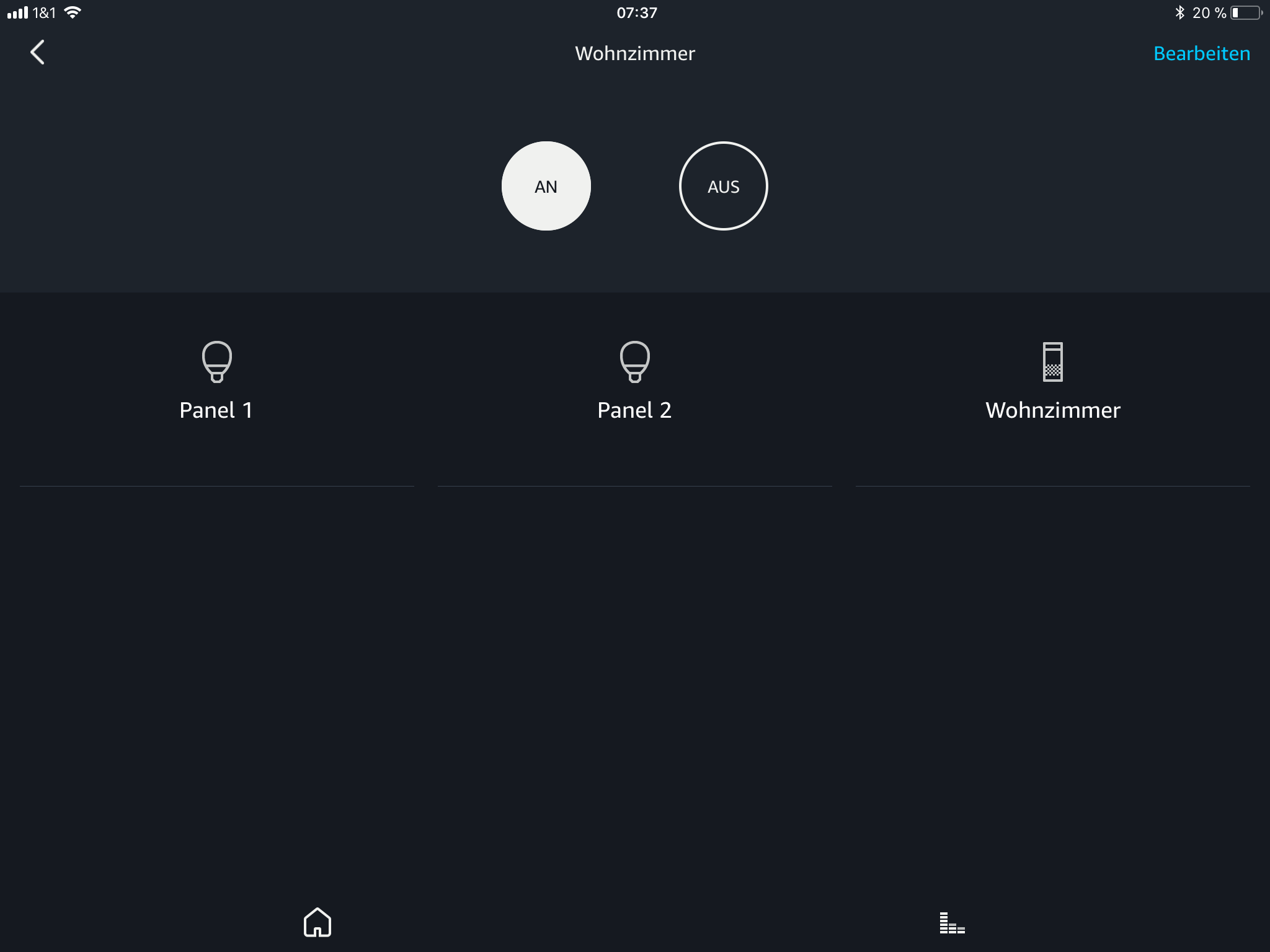

Also bei mir klappt es auch noch nicht so richtig. Ich habe eine Gruppe Wohnzimmer. In der sind zwei Ikea LED Panels und auch mein Echo plus. Sage ich jetzt:Alexa,schalte Licht an. Kommt nur das sie Licht nicht gefunden hat.
Ich muss immer sagen :Alexa,schalte Licht im Wohnzimmer an.
Ich komme nicht dahinter ,was ich falsch mache.
@Edit
Es liegt daran, das ich die Panels am Ikea Gateway angemeldet habe. Dadurch werden sie nicht als Birne dargestellt.
Das ist mal richtiger Murks von Ikea.

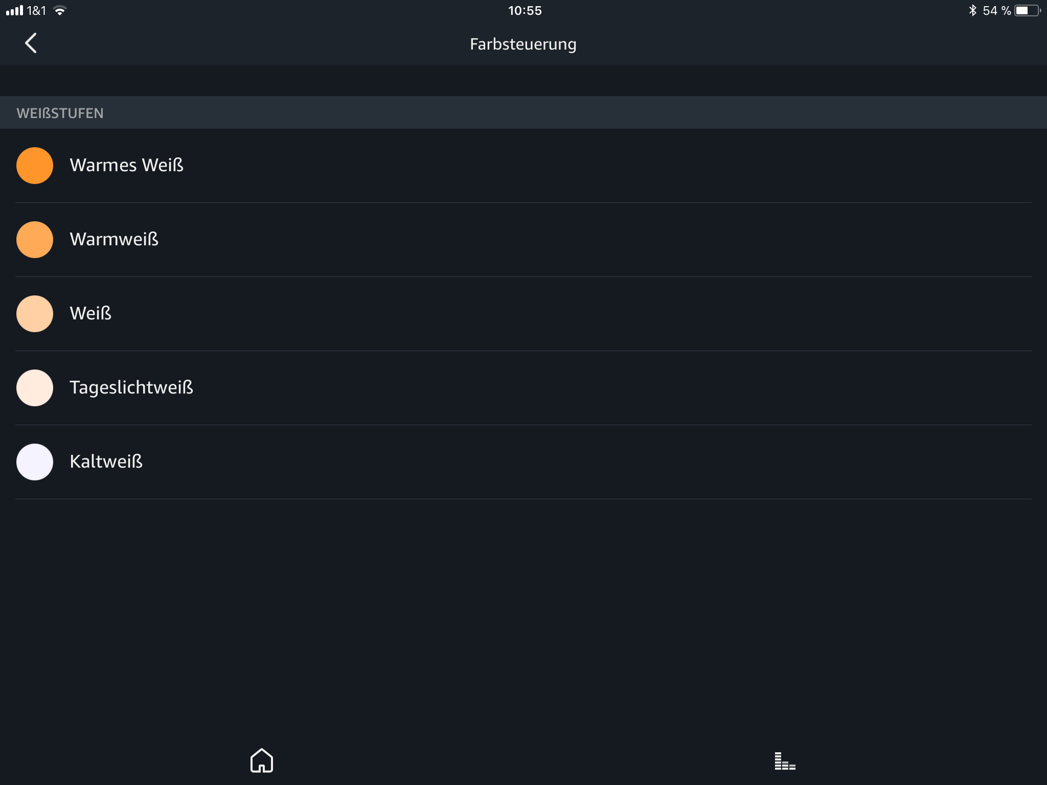

Habe die Panels jetzt resetet und direkt mit dem Echo plus gekoppelt. Jetzt haben sie auch ein Lampen Symbol und der Befehl LICHT AN klappt nun auch ohne Raumname. Lustiger Weise zeigt mir die Alexa App mehr weisstöne an meinen Panels an, als die Ikea App. Und die funktionieren sogar.

Das sind die weisstöne die meinem Panel zur Verfügung stehen. Und mein Kaltweiss ist wirklich weiß. Quasi Krankenhaus weiß

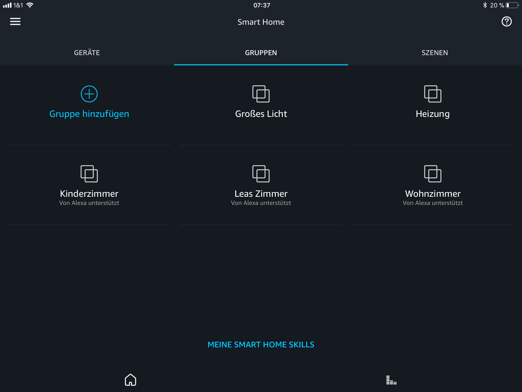

Du hast aber nicht zufällig die Gruppe im Wohnzimmer „Licht“ genannt,oder?
Jede Gruppe braucht einen eindeutigen Namen in der die zu schaltenden Leuchtmittel sind UND der zugehörige Echo
Sollte dann in etwa so aussehen
