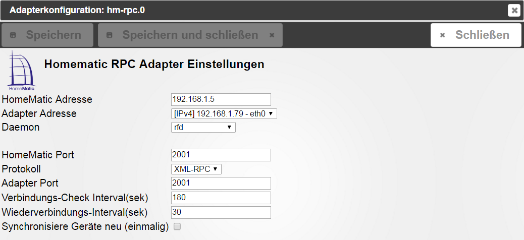

Habe nun ioBroker auf dem Raspi3 installiert und bin dabei, die Adapter zu konfigurieren. Aber ich scheitere schon am HM-rpc. Da kriege ich keine Verbindung zur CCU. Welche Adapter-Adresse muss ich nehmen? Sind ja nur drei zur Auswahl? Deamon rfd, Port 2001,... das klappt irgendwie nicht.

Hilft das ?Stoni hat geschrieben:Das sieht super im Video aus.
Gesendet von iPad mit Tapatalk
http://www.iobroker.net/?page_id=2829&lang=de
Also rfd (für Wireless) und dann eine IP Adresse Adapter Adresse darf nicht 0.0.0.0 sein.

Bluefox hat geschrieben:Hilft das ?Stoni hat geschrieben:Das sieht super im Video aus.
So, hab ioBroker mal vom Netz genommen und die CCU neu gestartet. Die läuft jetzt wieder.
Mit den obigen Einstellungen im hm-rpc klappt es weiterhin nicht, die "Ampel" bleibt auf rot. Und zu allem Überfluß ist die CCU wieder abgestürzt...
CCU1 ist nicht in der Lage 2 Clients zu bedienen.Stoni hat geschrieben:Bluefox hat geschrieben:Hilft das ?Stoni hat geschrieben:Das sieht super im Video aus.
CCU2 ist schon besser, aber stürzt auch ab, falls viele Skripte auf CCU laufen.
Wie sind deine Einstellungen? hm-rpc ist am meisten getestete Adapter und der läuft definitiv.
Ich habe eine CCU2, darauf auch diverse Skripte für IP-Cams, Saugroboter, Pushnachrichten...
Ich habe ein hm-rpc erstellt und die Daten so wie in Deinem Screenshot eingetragen. Wie gesagt, die Ampel bleibt auf rot, die CCU stürzt wieder ab.
Komischerweise sind aber meine Geräte im ioBroker erkannt worden... In der Alexa App finde ich sie jedoch nicht, wohl weil ich keine dauerhafte Verbindung zur CCU aufbauen kann. Ich habe auch schon im Forum nachgelesen aber nichts gefunden, was mir helfen könnte...

Um die Geräte in Alexa App sichtbar zu machen, muss man auch hm-rega installieren (um Räume/Funktionen zu importieren). Danach iobroker.cloud Adapter. Und dann AppID unter https://iobroker.net bekommen.Stoni hat geschrieben:Ich habe eine CCU2, darauf auch diverse Skripte für IP-Cams, Saugroboter, Pushnachrichten...
