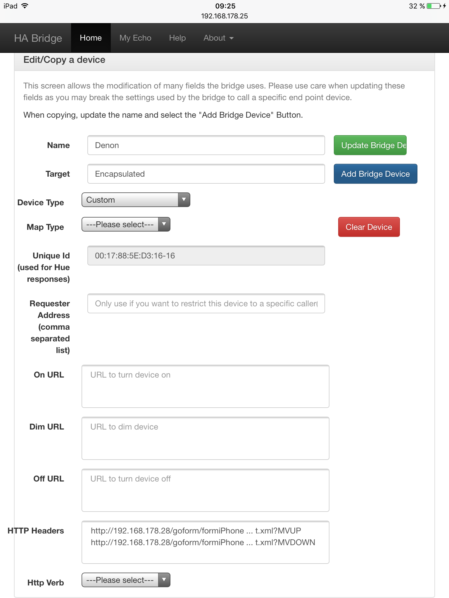

bin gerade dabei mir den Echo auf meine Bedürfnisse anzupassen und habe eine Frage ,muss dazu sagen ist alles noch Neuland für mich.
Auf meinem Sat Receiver läuft eine HA -Bridge womit ich den auch steuern kann ,mein Harmony HUB ist auch schon eingebunden.
Jetzt würde ich gerne die Lautstärke von meinem Denon AVR x1000 über den Echo steuern und da komme ich nicht weiter.
Was genau muss ich dafür in der HA -Bridge eintragen?
Vielen Dank schon mal im voraus

Danke für die Antwort,klappt natürlich nicht (liegt wahrscheinlich an mir )
Was muss ich alles in die HA-Bridge eintragen? Und wie lautet dann der Befehl für den Echo?

Da die HA Bridge wie der Name schon sagt HUE emuliert hast Du damit auch nur begrenzte Möglichkeiten, nämlich ein/aus dimmen mehr geht nicht. Die Befehle must Du in die entsprechenden Felder eintragen. Hört sich dann halt etwas künstlich an da Du schalte Lautstärke an sagst für lauter. Du hast die Befehle in den Header kopiert das ist falsch.
