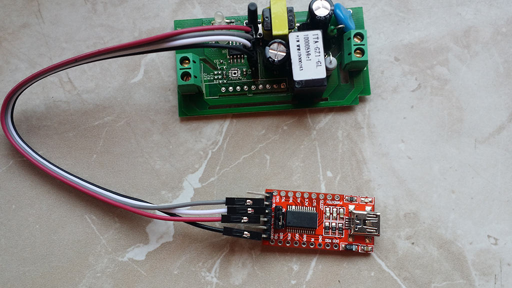

hast du beim flashen gpio0 mit gnd verbunden ?! mach mal...du wirst sehen alles ist gut :-)

ist kein fehler. hast du um zu flashen gpio0 mit gnd verbunden ?!

GPIO0 mit GND brauchst nur beim Touch, weils da keinen Button gibt, beim normalen Sonoff Switch nicht notwendig, Button gedrückt halten beim einstecken versetzt ihn in den Flashmodus

Sa 8. Apr 2017, 10:31
DrLoop hat geschrieben: ↑Sa 8. Apr 2017, 10:20 GPIO0 mit GND brauchst nur beim Touch, weils da keinen Button gibt, beim normalen Sonoff Switch nicht notwendig, Button gedrückt halten beim einstecken versetzt ihn in den Flashmodus
wenn du meinst...ich hab mir beim esp12 dis finger abgebrochen. flash button gedrückt, sämtliche anleitungen, welche im netz zu finden sind durchgeackert. erst gpio0 auf gnd bravhtenden erfolg.
ich weiss nicht was dagegen spricht dies zu testen, schaden kann es ja nicht, aber evtl. den erfolg, aber jeder wie er mag....

Nur damit ich jetzt hier nichts verwechsel. Ich schließe am Sonoff den untern GPIO mit dem GND der ganz unten rechts auf dem Bild zu sehen ist, ja?

So 9. Apr 2017, 11:44
Com Port Geprüft
So ist mein Anschluss
Und es geht einfach nicht
Grüsse
