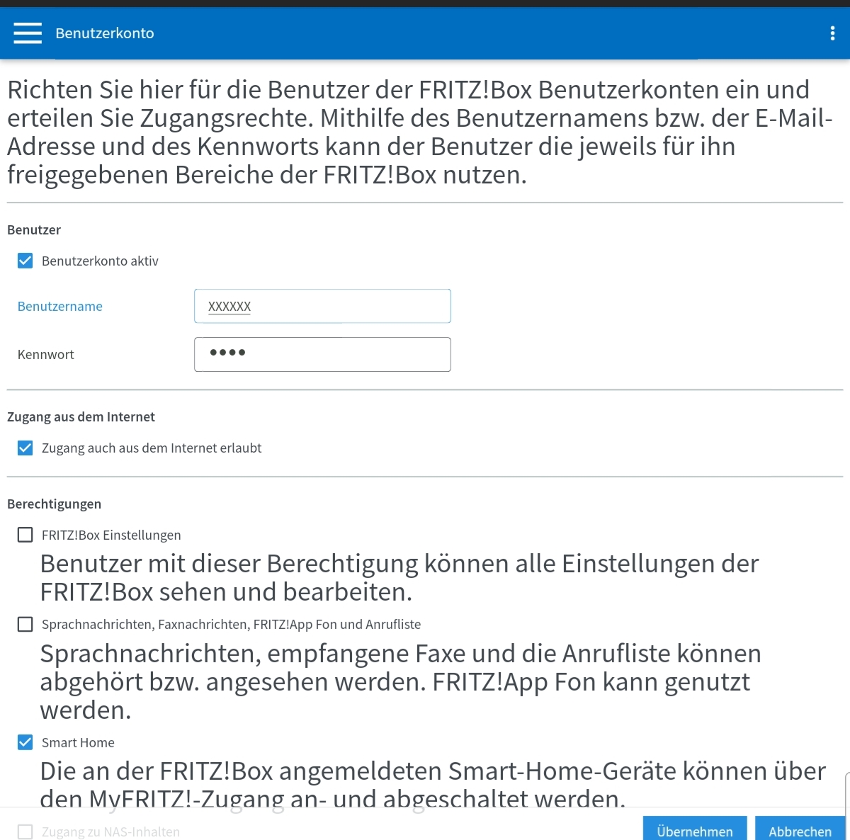

Schau auch mal auf die Einstellungen in der Fritzbox, für den User des Skills:
Zuletzt geändert von Winni am So 2. Mai 2021, 19:36, insgesamt 1-mal geändert.

Was kommt denn als Ergebnis beim Verbindungstest?....den Skill fb smart home. ....überprüfe mal ob da alle Einstellungen passen. https://fbsmarthome.site/
