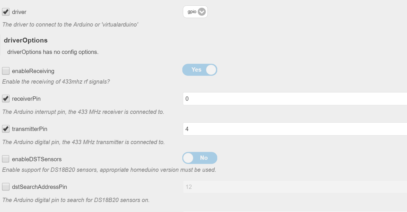

Gehe dort in das Plugin Menü und wähle unter "Browse Plugins" erst einmal Homeduino aus. Pimatic installiert dir das Plugin dann und du kannst es unter "installed Plugins" aktivieren.
Dabei fragt Pimatic dich dann nach den Einstellungen. Das muss so aussehen wie auf meinem Screenshot im Anhang.
Nach dem du die Einstellungen gespeichert hast, muss Pimatic einmal neugestartet werden.

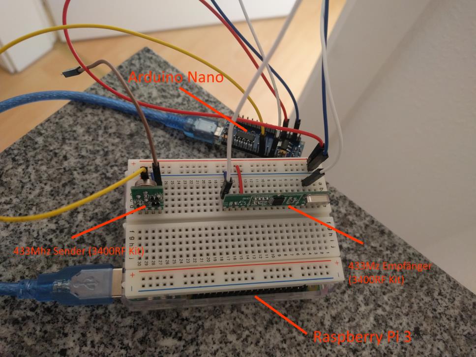

also bisher ist das ganze noch auf nem Breadboard zusammengesteckt und der RPI is in nem passenden Gehäuse.
Ich werde das ganze aber demnächst auf einer Lochrasterplatine zusammen löten und dann kommt das ganze in eine kleine Box. Da das zeug relativ klein ist werde ich es hinten an den Schrank kleben. Dann sieht man das Geraffel nicht ;)

So, habs noch nicht geschafft alles zusammenzulöten. Hab trotz dem mal ein Foto von meinem Aufbau gemacht.
