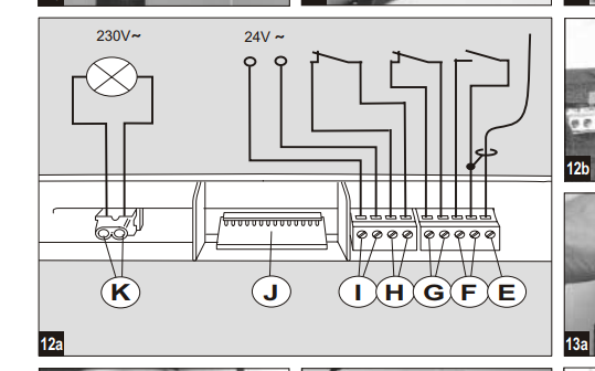

ich habe ein Sektionaltor mit einem Siebau ATS24 (bzw. Novoferm Novoport I) Motor.
Ich würde das Ding gerne an Alexa und OpenHab anlernen. Jedoch muss ich dafür einen externen Taster anschließen. Da dachte ich an einen von den Sonoff-Schaltern (https://www.amazon.de/s/ref=nb_sb_noss_ ... FF+2CH+Pro)
Allerdings weiß ich nicht, was ich da holen soll. In der Anleitung steht, dass nur potenzialfreie Schalter genutzt werden dürfen. Was bedeutet das?
Und wie klemmt man so was an? Im Anhang ein Bild aus der Bedienungsanleitung.

Unabhängig davon, dass paoplo Recht hat, ganz so einfach wird das sowieso nicht funktionieren.
Jedenfalls kannst Du nicht einfach sagen Garagentor auf und es geht auf, bzw. Garagentor zu und es geht zu.
Was passiert, wenn man den Taster drückt (oder dann den Befehl an Alexa gibt)?
Falls das Tor offen ist, dann schliesst es sich, falls es geschlossen ist, dann öffnet es sich. Falls es in der Mitte steht, dann wird es in die andere Richtung fahren als zuletzt.
Falls es gerade am Fahren ist, dann bleibt es stehen.
Wenn Du also mit klaren Befehlen arbeiten willst, bzw. das Tor mit klaren Befehlen in Position bringen willst, dann hast Du (bzw. ein Techniker) viel mehr Aufwand.

Das anschließen kriege ich schon hin. Ich hantiere an dem Gerät ja nur, wenn der Strom aus ist.
Es soll nur auf und zu gehen.
Was genau macht denn der Taster... sendet der immer das gleiche Signal?

Der Taster sendet garnichts. Der schliesst nur den Kontakt.
Was das Garagentor bei geschlossenem Kontakt macht, habe ich oben ausführlich beschrieben.
