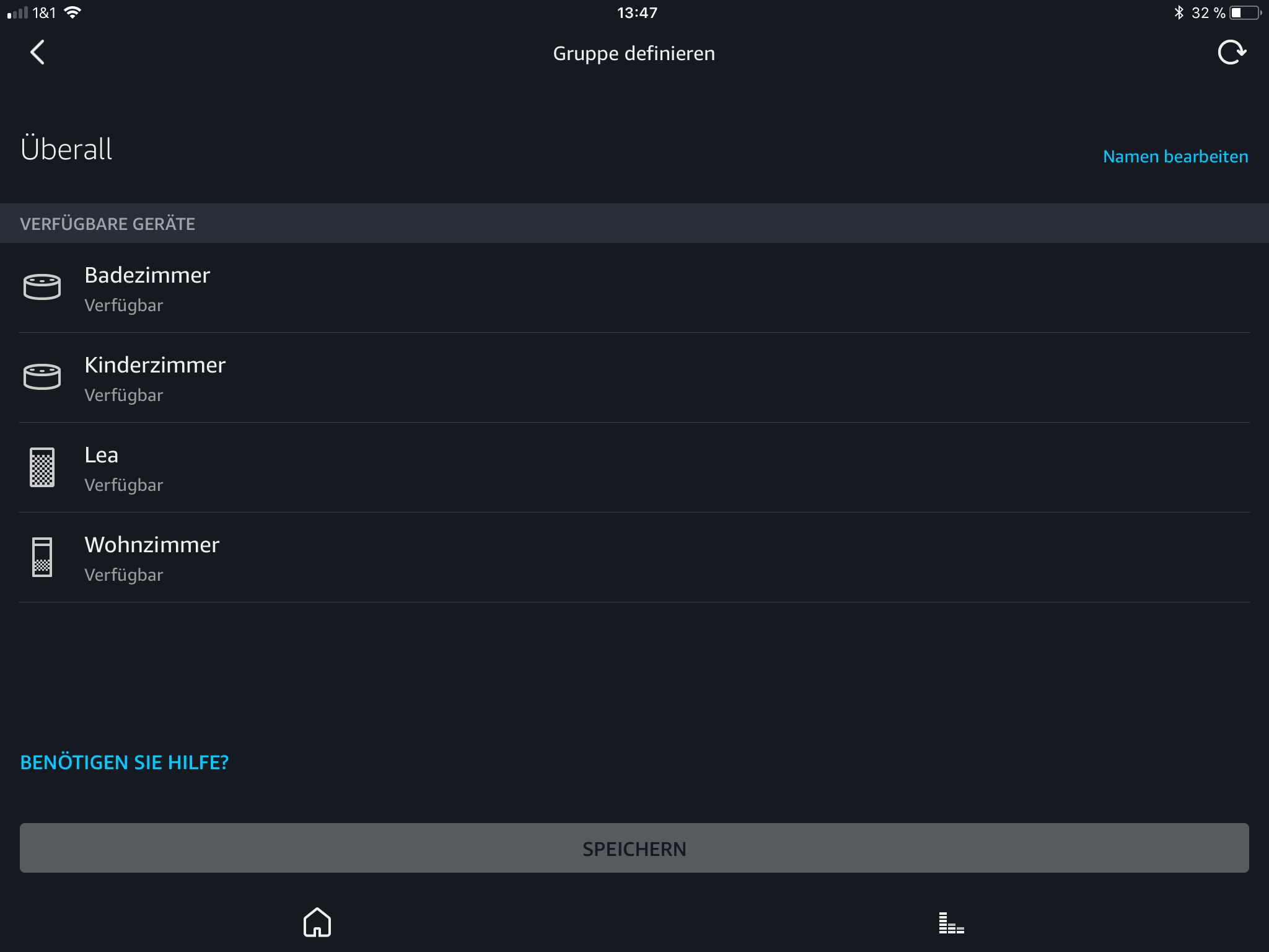

Habe seit heute ein Problem bei multiroom. Gestern ging es noch ,das ich Wohnzimmer (Echo plus) und Badezimmer (Dot) in eine Gruppe packen konnte. Diese musste ich heute einmal löschen. Aber jetzt bekomme ich meinen Echo plus mit keinem anderen gerät mehr in eine Gruppe.
Woran könnte das liegen?
Genau wegen diesem Problem habe ich die Diskussion hier eröffnet.DennisDuisburg hat geschrieben: ↑Sa 30. Dez 2017, 13:49 Habe seit heute ein Problem bei multiroom. Gestern ging es noch ,das ich Wohnzimmer (Echo plus) und Badezimmer (Dot) in eine Gruppe packen konnte. Diese musste ich heute einmal löschen. Aber jetzt bekomme ich meinen Echo plus mit keinem anderen gerät mehr in eine Gruppe.
