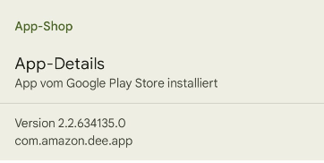

von Frank62
Volkerchen hat geschrieben: ↑Mo 11. Aug 2025, 19:22 Welche App Version verwendest du? Ich habe hier 2.2.634135.0, damit funktioniert das problemlos.
Ciao
Volker
App-Shop
App-Details
App vom Google Play Store installiert
Version 2.2.634135.0
com.amazon.dee.app
Monosnap ‎WhatsApp 2025-08-12 09-26-10.png (25.25 KiB) 89840 mal betrachtet
Auch neu hinzugefügte Geräte, die völlig ohne Skill und Fremdhersteller App installiert werden, können nicht mehr gelöscht werden.
