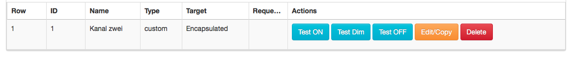

ich habe die HA Bridge erfolgreich installiert und auch eine erste Aktion für den Echo eingetragen
Wenn ich auf Test ON drücke, funktioniert es auch, dass der Kanal auf der Vu umgeschaltet wird. Nur wenn ich Alexa per Sprache den Befehl "Kanal zwei" gebe, passiert nichts.
Muss ich den Echo in der HA Bridge noch irgendwo registrieren ??
@Eisblume
Du musst nicht nur Echo im HA Bridge registrieren (http://alexa.amazon.de/spa/index.html#cards), sondern auch Logitech Harmony-Hub einrichten(IP-Adresse)!
...und noch eine Hinweis, vor dem "Kanal zwei" muss noch "schalte" kommen!
