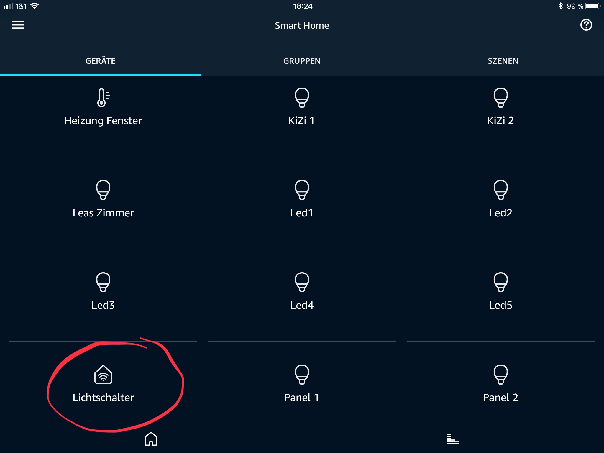

Hat es jemand hinbekommen , seine Ikea Fernbedienung mit dem Echo plus zu koppeln? Meiner will die absolut nicht finden.
Fernbedienung ist natürlich resettet
Hab es jetzt geschafft die Fernbedienung zu koppeln. Man ,uss die Fernbedienung resetten,dann sofort über die App den Suchlauf starten und die kopplungstaste gedrückt halten

Die Lampen brauchst du nicht resetten.
Du nimmst die Fernbedienung,machst den batteriedeckel ab.
Jetzt schon mal die Alexa App öffnen und ins smarthome menü gehen,denn es muss gleich flink gehen.
Jetzt die Fernbedienung neben den Echo plus halten und den Knopf in der Fernbedienung 4mal schnell drücken,so das die rote led vorne leuchtet. Dann sofort in der Alexa App die Suche nach neuen Geräten starten und den Knopf in der Fernbedienung die ganze Zeit gedrückt halten. Dann sollte es klappen. Bei mir ging’s auch erst im zweiten Anlauf.

Okay eine letzte Frage weil vorhin von ich nicht auf dem Knopf geblieben beim suchen. Hatte den Schalter gefunden aber konnte keine Lampen mehr steuern. Im Moment ist die Fernbedienung wieder mit allen Leuchten gekoppelt. Also jetzt resetten und dann bei der Gerätesuche am Knopf bleiben? Richtig?
Gesendet von meinem TRT-LX1 mit Tapatalk
DennisDuisburg
- Beiträge: 99
- Registriert: Sa 4. Nov 2017, 06:48
- Vorhandene Echos: 3
Genau. Schön gedrückt halten. Wenn die Fernbedienung dann gefunden wurde, kannst du sie wieder mit den Lampen koppeln
