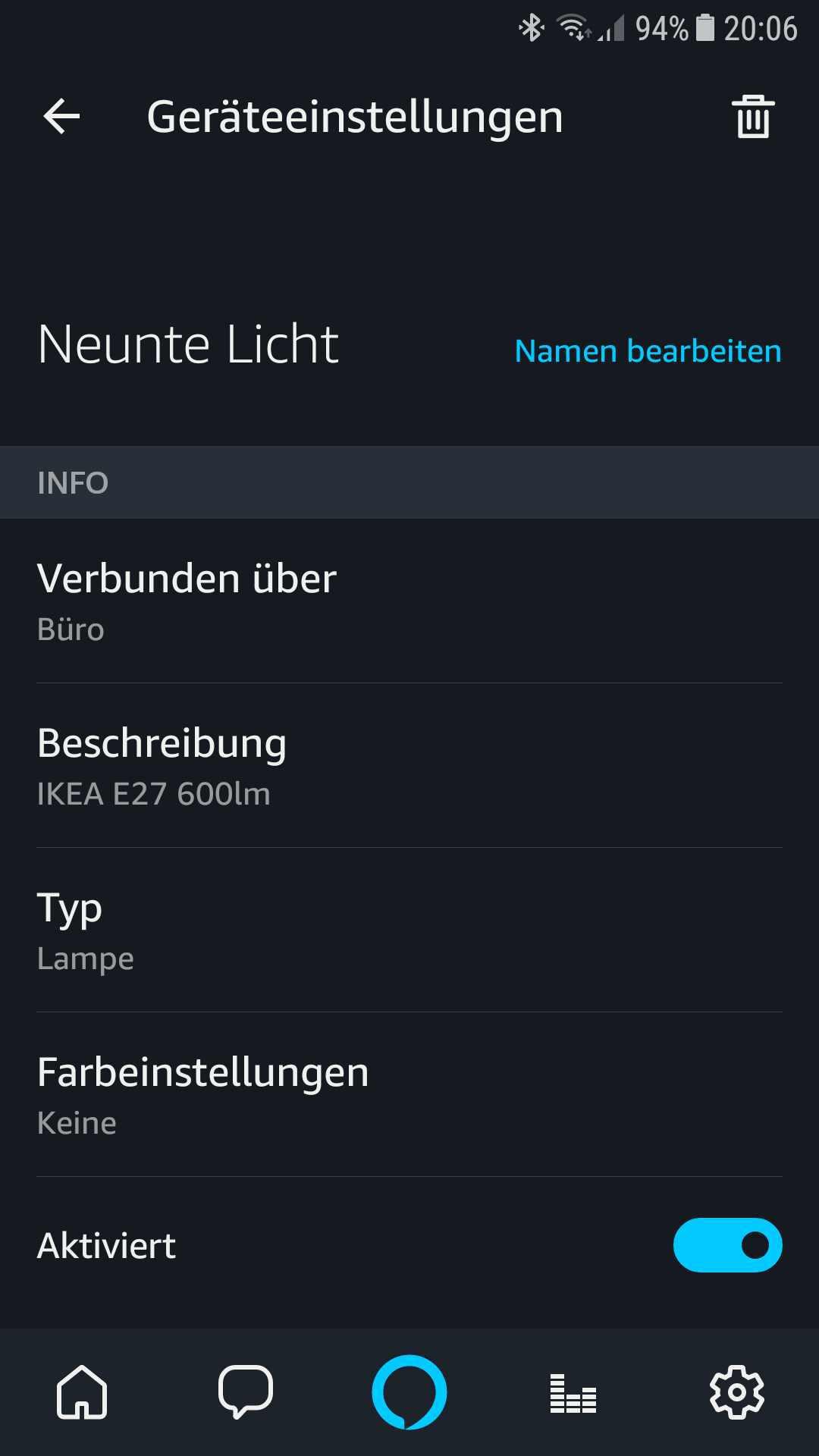

Versuch mal diese eine Lampe zu resetten und neu zu suchen.
Genaues weiß ich da leider nicht aber vielleicht hilft dir das. So sieht meine E27 in Alexa aus. Bild
Gesendet von meinem TRT-LX1 mit Tapatalk

Sa 17. Feb 2018, 20:14
Hab ich bereits 4 oder 5 mal gemacht. Leider ohne Erfolg... :grimacing:
Wenn es grundsätzlich Aussicht gibt, dass es hilft, mache ich das auch noch 15 weitere Male. Ich Frage mich halt, es evtl. doch an der FW-Version liegt...
Bei mir wird sie in der App so dargestellt:
