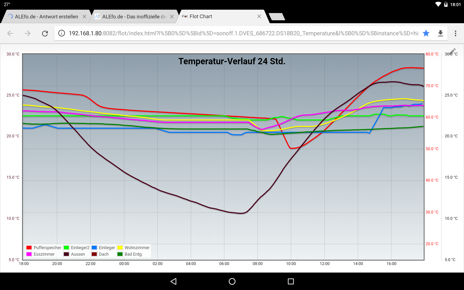

Vorsicht, Suchtgefahr ;)
Die Möglichkeiten sind schier unbegrenzt, mal ein Beispiel von verschiedenen Temperatursensoren, es handelt sich dabei um einen Sonoffschalter, 2 AVM Dect200 Dosen, Innogy Heizkörpertermostate und ein Netatmo Aussen Modul.
Ps: Selbst schreiben muss man das nicht, es sind fertige Module, bei ioBroker heißen die Adapter.

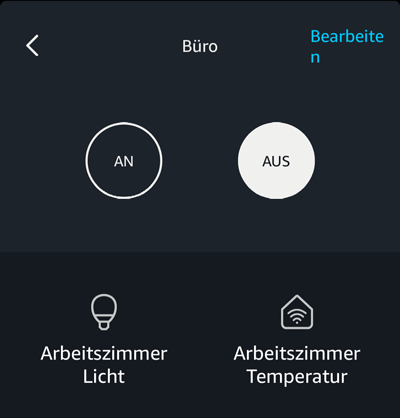

Nein das ist abhängig von der Software die Du verwendest. Dafür gibt es jeweils Anbindungen. Für IP-Symcon z.B. IPSymconNetatmoWeather, für FHEM oder OpenHAB usw.
Abhängig ist nur wie Du die Temperatur abfragen kannst, das ist vom verwenden Skill abhängig. Wie das in IP-Symcon funktioniert habe ich ja schon beschrieben, es ist egal was für einen Sensor das ist, die Daten kannst Du einfach über Alexa abfragen.
Was das für ein Sensor ist ist relativ egal.
Der Sensor wird Alexa als Temperatur Sensor bekannt gemacht.
Anschließend wird in der Alexa App eine Gruppe mit dem Raumnamen angelegt. Dann liest Du neue Geräte in der Alexa APP ein und weist den Temperatur Sensor der Gruppe zu.
Anschließend kannst Du dann Alexa fragen wie die Temperatur in dem Raum (Gruppenname) ist. Insofern es sich in der Gruppe um einen Temperatur Sensor handelt wird Dir dann Alexa eine Antwort mit der aktuellen Temperatur geben.
