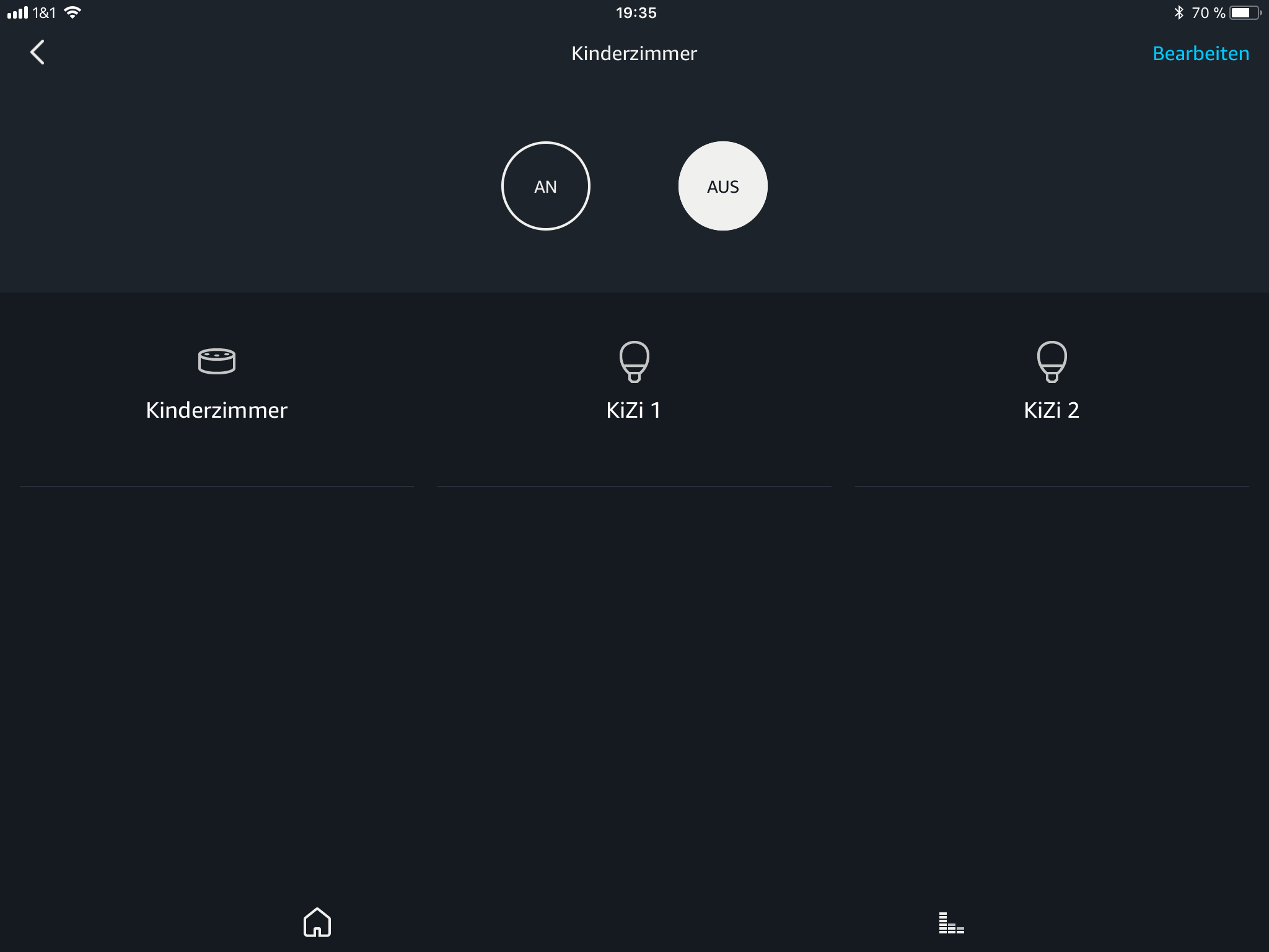

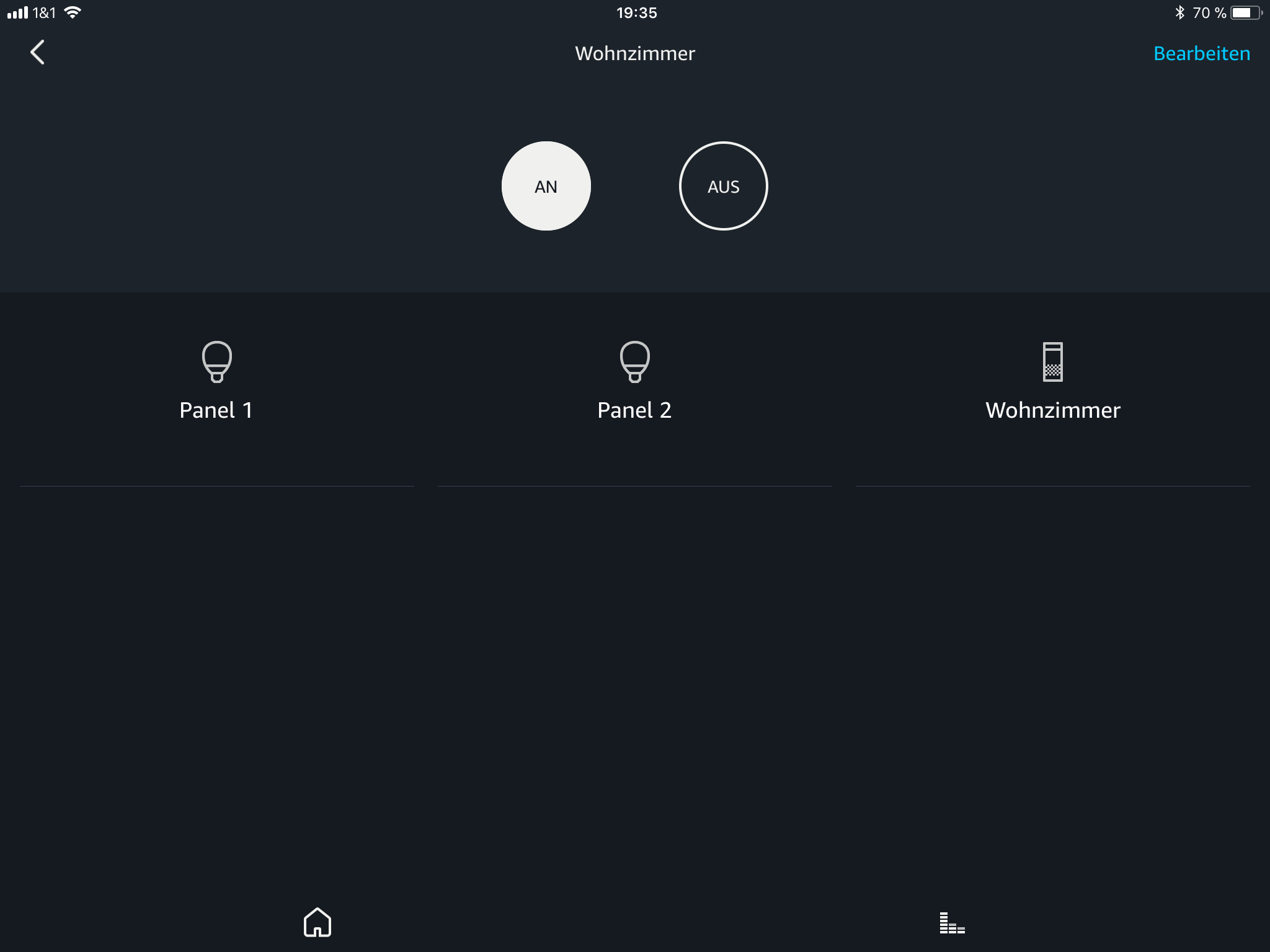

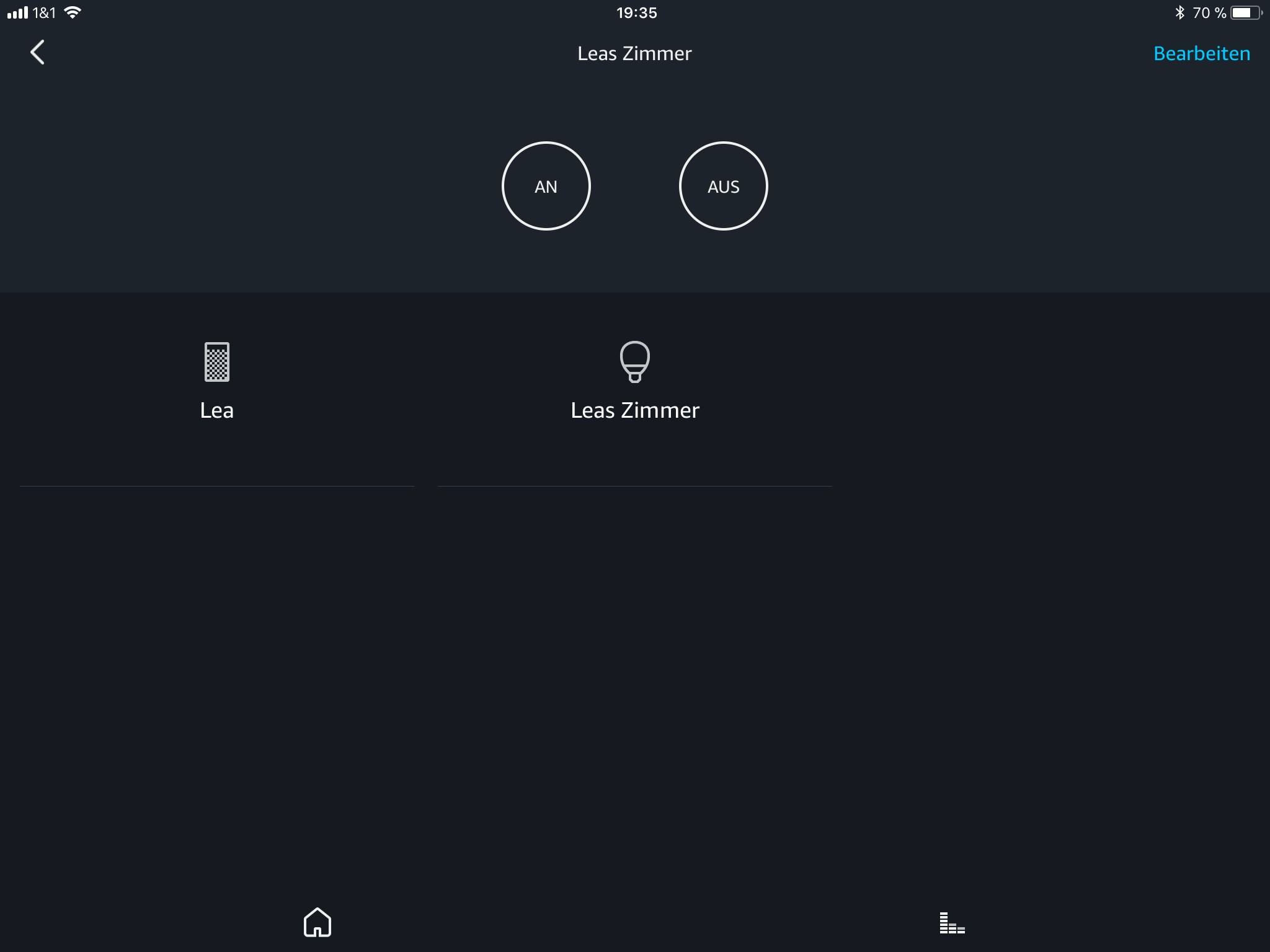

Das zu schaltende gerät in der Gruppe muss von der App als Leuchtmittel erkannt werden,also das Birnen Symbol haben. Dann klappt’s auch mit dem Befehl „Licht“
