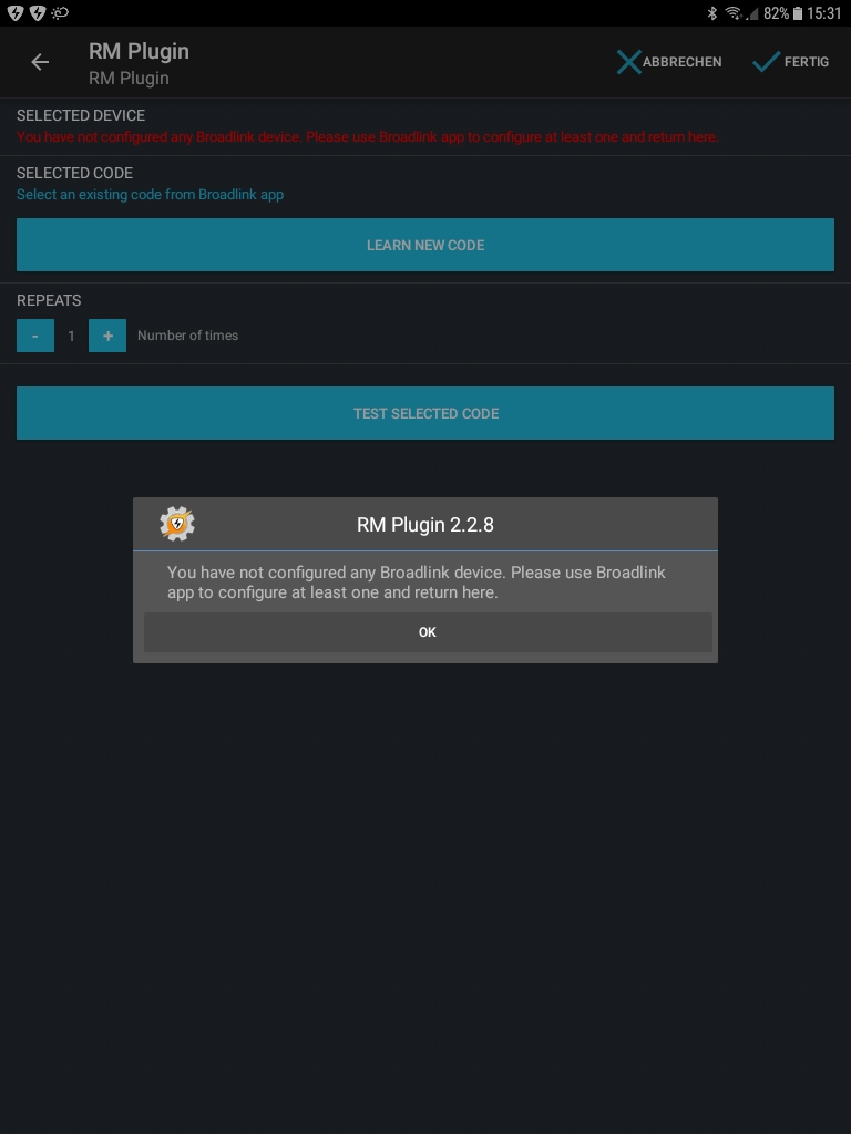

Irgendwas stimmt mit deinen WLAN Einstellungen nicht! Überprüfe ob der Broadlink da drin steht! Wir benutzen hier fast alle den eckigen Broadlink! Der Broadlink braucht keine e control oder ähnliches sondern nur das rm plugin, das wiederum sucht im WLAN nach dem Broadlink, also entweder ist der nicht im WLAN oder das Handy/Tablet wo das plugin läuft

Mein ich doch du hast nen WLAN Problem ... Kennst du dich damit aus? Du musst schon in deinen Router gehen und erlauben, dass der Broadlink auf das Netzwerk zugreifen darf

bei mir ist es so:
Der Broadlink ist mit dem Router verbunden. Das sehe ich im e Smart Home in der Geräteliste an dem Antennensymbol und auch im Router ist er zu sehen.
Zur Info der Broadlink hat die Firmwareversion v51.
Ich kann dem Broadlink aber keine 433 FB einlernen, nimmt er einfach nicht an. Wenn ich eine IR FB vom TV nehme kann ich die Tasten einlernen.
Im RM Plugin ( v.2.2.8 ) kommt unter Device List nur die Meldung, dass der Broadlink nicht konfiguriert sei. Gibt es für den Broadlink RM Pro+ eine Schritt für Schritt Anleitung? Wie soll das mit der RM Bridge gehen. Wenn ich z.B. Browser die URL eingebe kommt nur "Invalid request".
