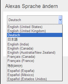

Sprachen gibt es inzwischen für den 2er Dot auch unmengen - Italienisch leider weiter Fehlanzeige. :(
