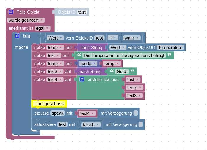

Habe mir das nochmal angesehen und ein bisschen rumgespielt, also mit iobroker kann man das auch recht leicht realisieren. Für die die iobroker nicht kennen kurz erklärt. Es gibt Schnittstellen (Adapter) zu sehr vielen Geräten und Sensoren und auch zu Alexa, hier sind auch alle Alexa Routinen zu finden. Wenn eine Routine über Alexa gestartet wird ändert sich ein state (Zustand) von false auf true und das kann man triggern. Also kann man, wenn eine Routine gestartet wird, damit auch ein Javascript, bzw. Blocklyscript in iobroker starten. Blocklyscripten sind recht einfach zu erstellen ich kopiere mal das Script hier rein das ich gebastelt habe:
In der Alexa-Routine steht am Anfang an warten 5 sec. damit Alexa genug Zeit hat um die Temperatur anzusagen, danach geht es normal weiter. Es gibt für iobroker auch ein sehr aktives Forum wo man sich informieren kann und meist auch Hilfe findet wenn man eine Frage hat.
