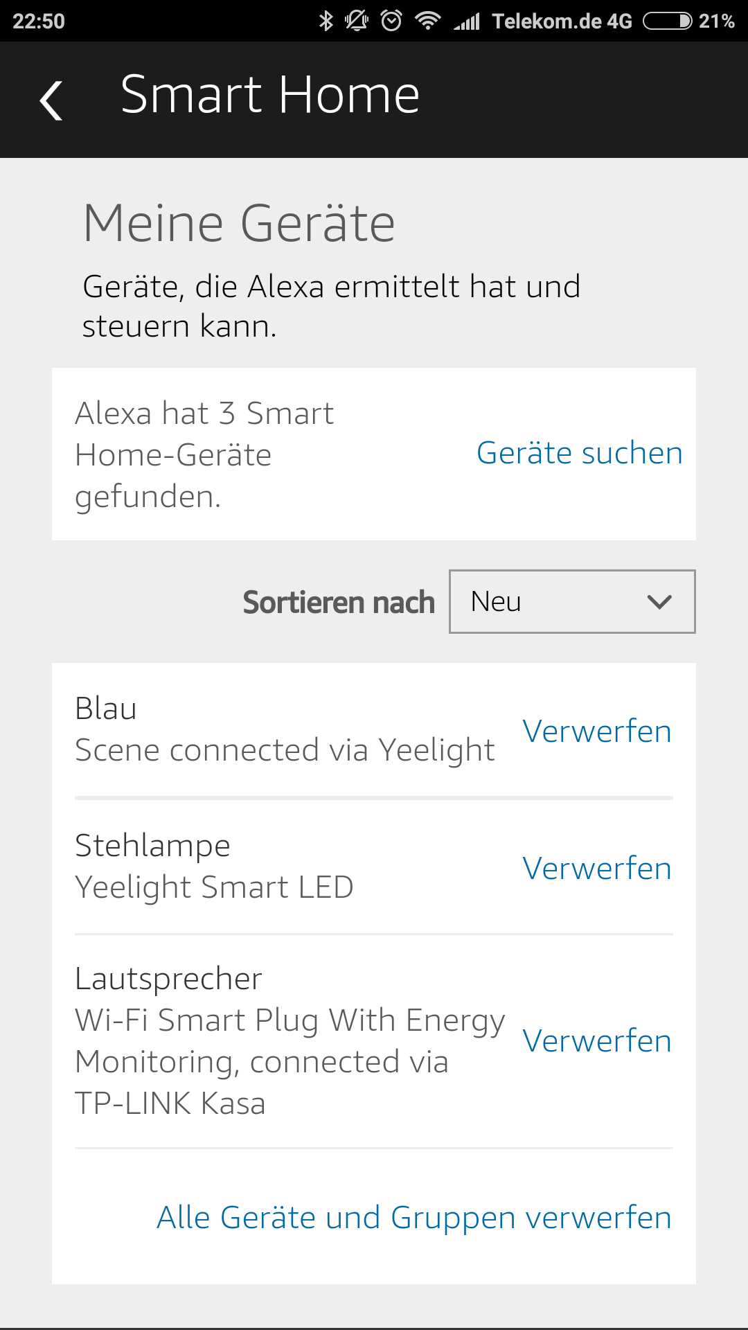

Ich habe mich an dem YT-Video von Colin Edwards orientiert, von ihm hab ich auch die Anleitung, wie man sich für den Beta-Test des Yeelight-Skills anmelden konnte. Also brav die Szenen in der App angelegt, doch die Alexa-App wollte partout kein neues Smart Home-Device finden. Mehrmals rumprobiert, neu installiert, die Lampe nochmal neu eingebunden, keine Chance.
Dann hab ich im Yeelight-Forum gelesen, dass man in der Alexa-App den Yeelight-Skill öffnen soll, deaktivieren, wieder aktivieren und sich nochmal mit seinem Mi-Account anmelden soll. Gemacht und siehe da: Die Szenen wurden endlich gefunden. Besser noch, nicht nur die, sondern auch die Lampe an sich als eigenes Device. Danach wurden auch neu angelegte Szenen bei der Alexa-Device-Suche gleich korrekt gefunden.

@MorrisMinor Wirklich super geschrieben. Aber ich kann machen was ich will, ich bekomme in der Alexa App keine Szenen angezeigt.MorrisMinor hat geschrieben:So, guten Tag, ich bin neu hier und möchte auch ein paar Worte sagen
LG
Bernd
Habe wie von dir beschrieben den Yeelight Skill deaktiviert und wieder aktiviert und neu suchen lassen, die Lampe wurde gefunden allerdings keine Szenen Was mache ich falsch?

Hi! Ja, Singapore Server ist eingestellt.PJF16 hat geschrieben:Szenen auch gespeichert? Beim Singapore Server angemeldet?
@Morris Ja, die werden relativ warm beim silbernen Teil. Das ist normal.
Ich habe die Lampen immer so benannt wie z. B. Esstischlampe. Weil schalte Esstisch ein/aus fand ich immer komisch.
Ich habe praktisch die voreingestellten Szenen in der Android App kopiert, einfach aktiviert und dann das Herzchen gedrückt und einen neuen Namen vergeben so das sie mir jetzt unter Favoriten angezeigt werden in der App. Danach den Yeelight Skill deaktiviert und gleich wieder aktiviert und mit dem Mi-Konto verbunden und danach einen neuen Suchlauf nach Smarthome Geräten in der Alexa App gemacht, aber es wurde nichts neues gefunden außer die Lampe.
Normal hätten doch auch schon die Voreingestellten Szenen von Yeelight gefunden werden müssen, oder?
Hm... und nu?

Ich glaub die voreingestellten Szene bleiben solange inaktiv, also werden nicht gefunden, solange keine Lampen zugeordnet sind. Hast du mal eine neue Szene angelegt?
Im Grunde brauchst du für das einfache An und Ausschalten gar keine Szene definieren. Ich hab die Lampe in der Yeelight-App normal eingerichtet, also gesucht, aktiviert und ihr einen Namen gegeben. Mehr nicht. Mit diesem Namen taucht die Lampe dann auch direkt in der Alexa-App als "Yeelight Smart LED" auf. Damit kannst du dann schon mit "Alexa, Stehlampe an/aus" steuern. Ich hab dann noch eine Szene definiert, die hab ich "Blau" genannt. Diese taucht dann als "Scene connected via Yeelight" in der Alexa-App auf und schaltet dann mit dem kreativen Satz "Alexa, schalte Blau ein" die Lampe im blauen Licht ein ^^ So sieht das dann in der Alexa-App aus:
Der Befehl "Alexa, schalte Blau aus" klappt allerdings nicht, hier muss dann in meinem Fall "Schalte Stehlampe aus" verwendet werden. Warum das so ist, weiß ich (noch) nicht.
Ich würde sagen, lass die vorgefertigten Szenen mal links liegen und richte eine komplett neue ein, so wie in diesem Video (hat entweder eine ältere Version oder aufm Tablet sieht es anders aus, die Menüpunkte sind aber identisch):
