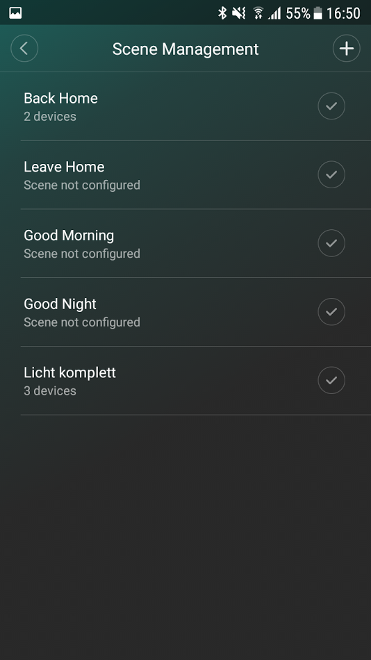

Hallo michel0271,
ich bin deiner Anleitung gefolgt.
Nun habe ich die Scene "Licht komplett".
Dann habe ich die Alexa App geöffnet, bin auf "Smart Home" und dann unten auf Geräte suchen.
Aber gefunden habe ich auch nichts. Ich verstehe auch nicht wofür die Scenen gut sind.
Ich kann dort nur die Lampen gruppieren.
Klicke ich dann auf die Scene, passiert nichts. Im Ifttt finde ich sie zwar unter dem yeelight Skill scene, aber was soll dies bewirken?

Ich weiß nicht, ob das mit dem Herz-Icon nutzen erfolgreich ist. Ich gehe da über das Scene Management, stelle die gewünschte Farbe ein, dann oben auf Save und vergebe einen Namen. Bei den Namen ist mir aufgefallen, dass Alexa wohl Probleme mit mehreren Worten hat. Meine Stehlampe mit der Yeelight heißt kreativerweise "Stehlampe". Wenn ich jetzt die Birne auf Blau einstelle und die Szene "Stehlampe Blau" nenne, wird die Szene zwar in der Alexa App erkannt, aber die holde Maid kommt mit dem Aufruf nicht klar. Wenn ich die Szene nur "Blau" nenne, klappt das wunderbar.
