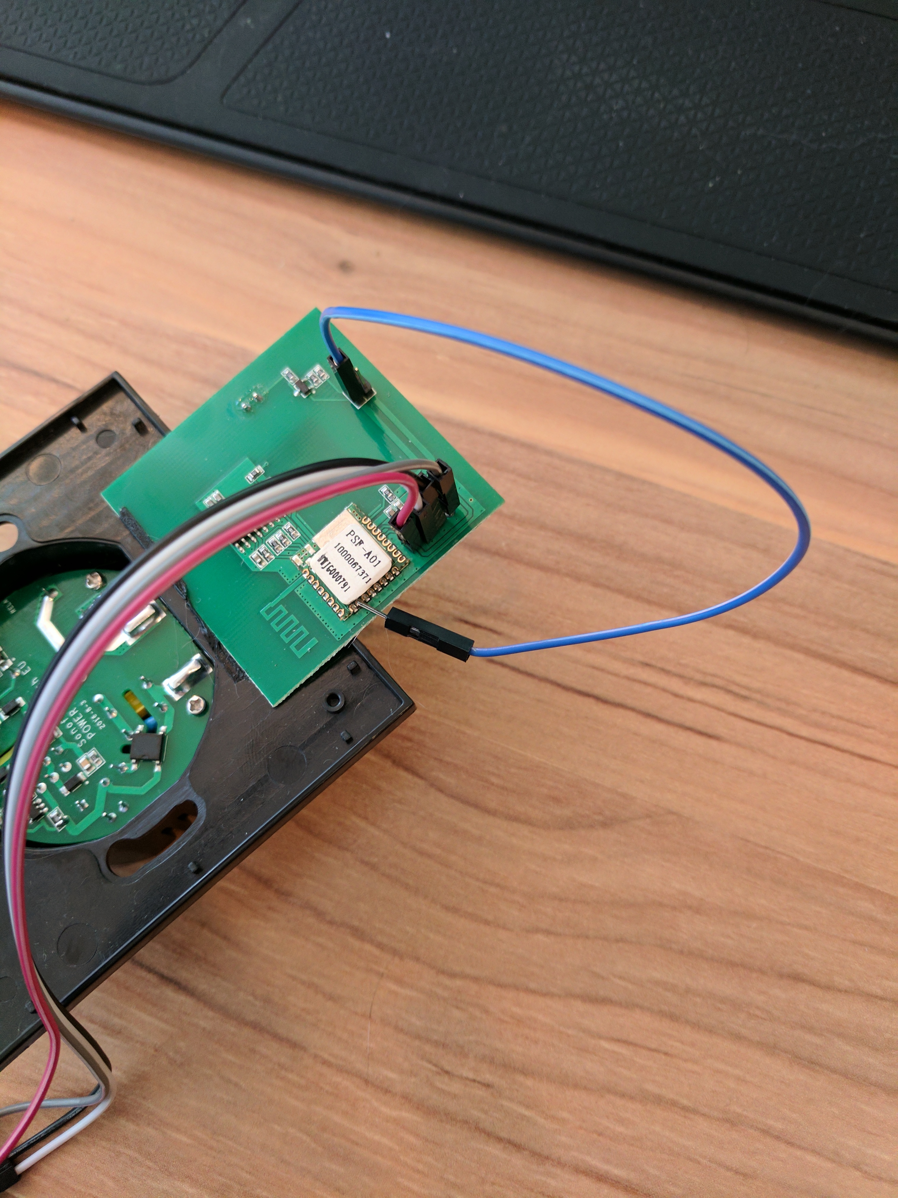

Hier gibt's weiter unten in dem Post Bildchen, wo der GPIO0 zu finden ist:
https://community.smartthings.com/t/rel ... /45957/355
Fehler beim sonoff modul flashen
schmalhans
Danke für den Link.
Habs dann jetzt mal so getestet: siehe Bild.
Beim Anschalten kurz so gelassen wie auf dem Bild, dann Blau abgezogen und versucht zu überspielen.
Arduino: 1.8.2 (Windows 10), Board: "Generic ESP8266 Module, 80 MHz, 40MHz, QIO, 115200, 1M (64K SPIFFS), ck, Disabled, None"
warning: espcomm_sync failed
error: espcomm_open failed
error: espcomm_upload_mem failed
Was mach ich verkehrt?

schmalhans
ja, das stimmt.
ich weiß nur nicht ob, dass wie ich es mache das ding in den flash modus zu kriegen richtig ist.

Ich bin neu hier und kämpfe mit dem gleichen Problem.
Was mir aufgefallen ist, es ist ein anderer Chip verbaut als auf den Bildern bei denen der GPIO 0 gezeigt wird. Kann es sein das bei unserem Chip PSF-A01 die Belegung anders ist und deswegen kein flashen möglich ist?
