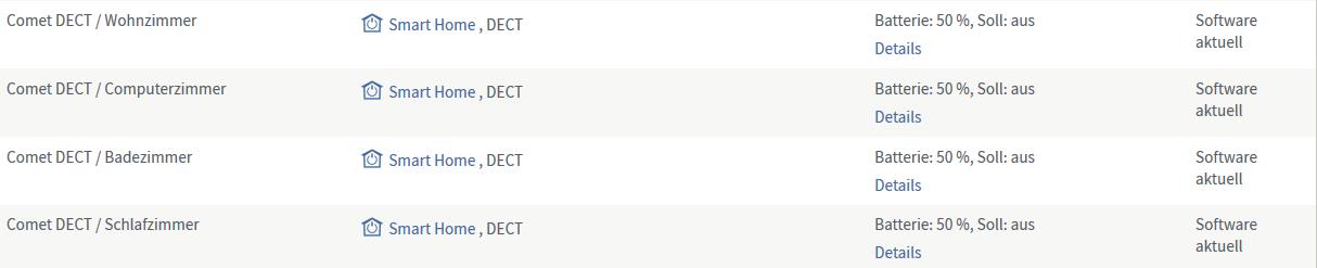

Hi Tobi...
Ich wäre da sehr dran interessiert. Ich habe mittlerweile 5 Steckdosen und 4 Heizkörperverntile, allerdings die "Comet DECT". Aber das sind ja quasi die Baugleichen zu den DECT 300, oder?
Gruß, Paddy
