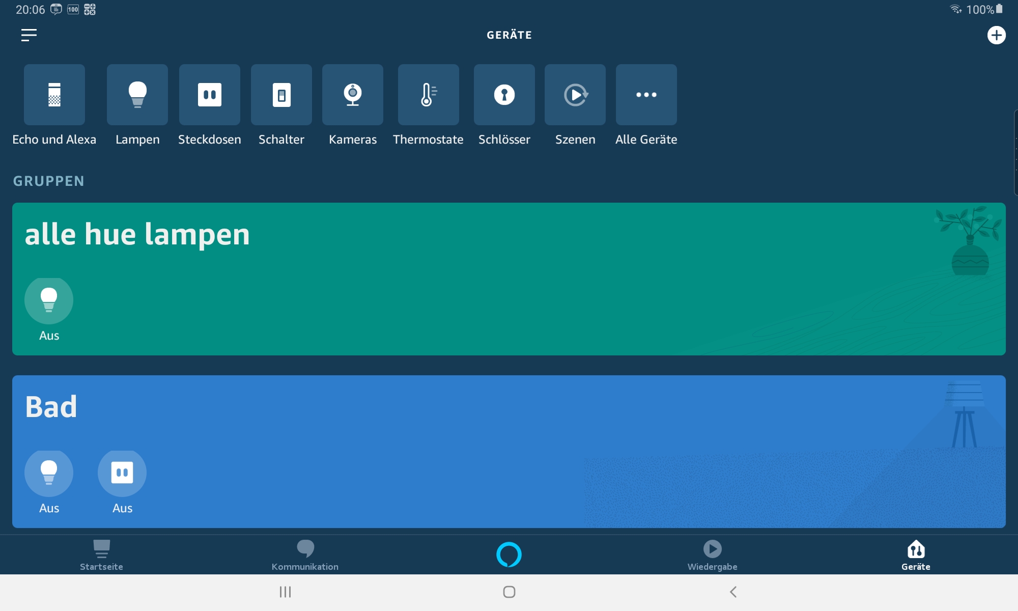

Jetzt ist die Frage warum ich bei mir nichts sehe. Es müssten ja mindestens die Thermostate angezeigt werden. :)

Also, wenn du die Thermostate über Alexa steuern kannst, dann müssen die da sein.
Was kommt denn, wenn du in diesem Bild
Auf Thermostate klickst?

Dann sehe ich natürlich die Thermostate:
Das ist ja das kuriose. Welche RWE Station nutzt du? Die erste oder die zweite?

Ich habe beide 1+2. Über Alexa steuere ich aber nur die Thermostate an der 2er. Aber wenn die Thermostate erkannt werden, was kommt dann, wenn du in dem Bild der Routinen auf Aktion hinzufügen, Smart Home, Alle Geräte klickst?

Unter alle Geräte bei Aktion hinzufügen sehe ich auch die Thermostate ganz normal wie alle anderen Smart Home Geräte
Nur eben nicht in“ ein folgendes passiert“ :)

mm, nur dass hier kein Missverständnis ist, das "wenn folgendes passiert " ist sozusagen der triggern. Da sind die Thermostate auch nicht drin. Das ist der Auslöser. Also ein Sprachkommando oder ein Sensor der sich meldet.. Die Thermostate sind dann unter "Aktion hinzufügen" - "Smart Home" und dann auf "alle Geräte" klicken .
