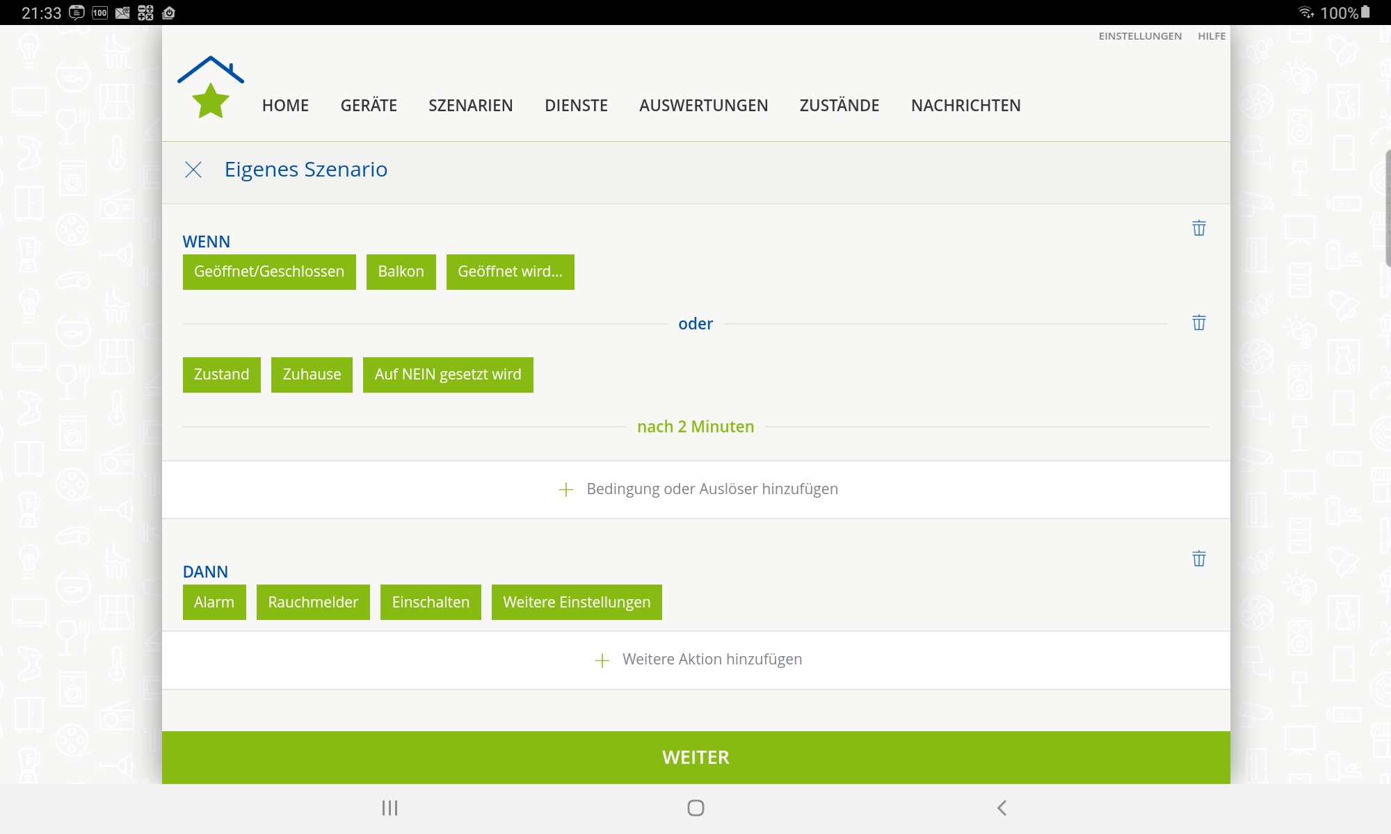

Aber nochmal zu deinem Wunsch der Alarmanlage mit Innogy Fensterkontakte und Alexa nur mit Boardmittel, ich denke jetzt dass man das auch hinbekommen kann. Ganz grob mal umrissen, mit der Innogy App ein Szenario anlegen, ungefähr so:
Also wenn Fenster geöffnet, und Zustand "Zuhause" nein dann Alarm an.
Diesen Zustand kann man mit einer Alexa Routine verändern, ich denke das kommt dem schon ziemlich nahe was du dir vorstellst. Musst hat ein bisschen spielen wenn du die Sachen hast. Brauchst aber zum Fensterkontakt eine Innogy Sirene oder Rauchmelder.

Also, ich würde die Sache über den Hue BW realisieren. Hue funktioniert bei mir sehr zuverlässig und lässt sich mit vielen anderen Sachen verknüpfen. Was die Zuverlässigkeit angeht ist das mit Innogy ist das nicht ganz so. Wenn du in dem Innogyforum das du ober mal verlinkt hast ein bisschen suchst, wirst du auch viele Berichte finden von Leuten die ziemlich sauer sind weil sie gerade mal das Licht nicht schalten können oder den Rollladen nicht öffnen oder schließen usw. Einer der Gründe ist, daß die Innogycloud öfters mal Aussetzer hat, leider. Die Thermostate und Tür/Fenstersensoren funktionieren aber dann trotzdem, solange sie sich nur untereinander unterhalten. Das sind dann vorgefertigte Szenarien, die nicht über die Cloud laufen. Ebenso die Zeitsteuerung der Thermostate, die funktioniert dann auch. Ich nutze Innogy fast nur noch für Heizung und Lüftung, was anderes werde ich auch nicht mehr anfangen. Ich habe auch 3 Unterputzdimmer, sollten die defekt gehen werden die mit Hue-Lösungen ersetzt..

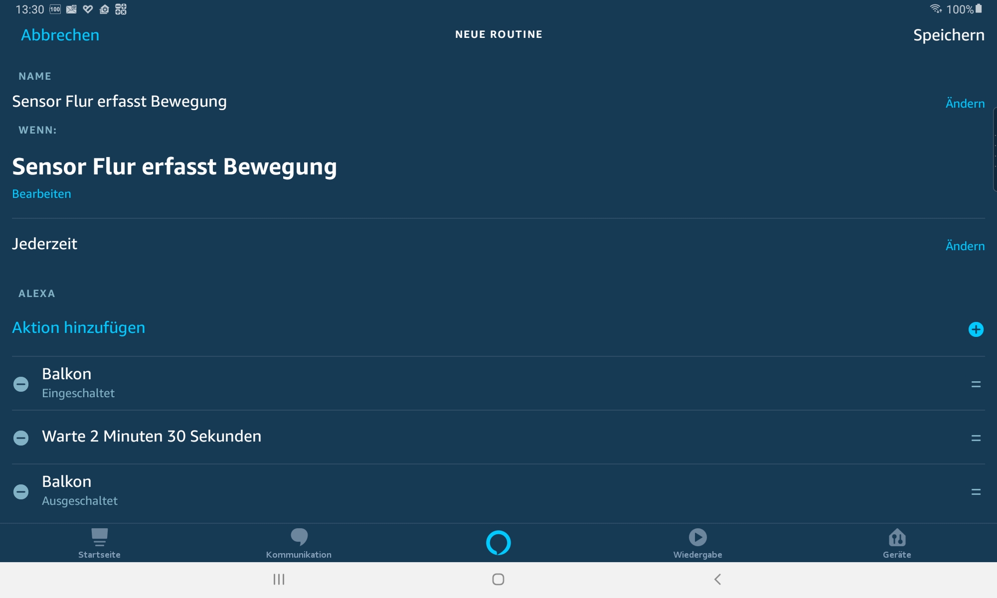

So könnte ich mir das vorstellen. "Balkon" ist bei mir eine Schaltsteckdose die ich für das Beispiel verwende. Daran müsste eine Sirene angeschlossen werden, oder es gibt eine die direkt von Alexa unterstützt wird, dann könnte man die Dose sparen. Die Zeit zum wiederholen lässt sich über die Alexa App einstellen. Die Zeit in der die Sirene tutet ist die Wartezeit zwischen ein und ausschalten. Aktivieren und deaktivieren des Alarms wäre über die App. Gibt sicher noch andere Wege, musst halt schauen was dir am besten gefällt.

ich möchte alexa sensor flur an oder aus. verstehst du was ich meine? dies ist nicht möglich

Du kannst doch die Routine aktivieren wenn du gehst und deaktivieren wenn du kommst. Deshalb funktioniert der Sensor für andere Funktionen weiter, nur wenn die Routine deaktiviert ist gibt es keinen Alarm.
