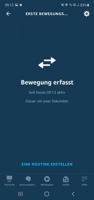

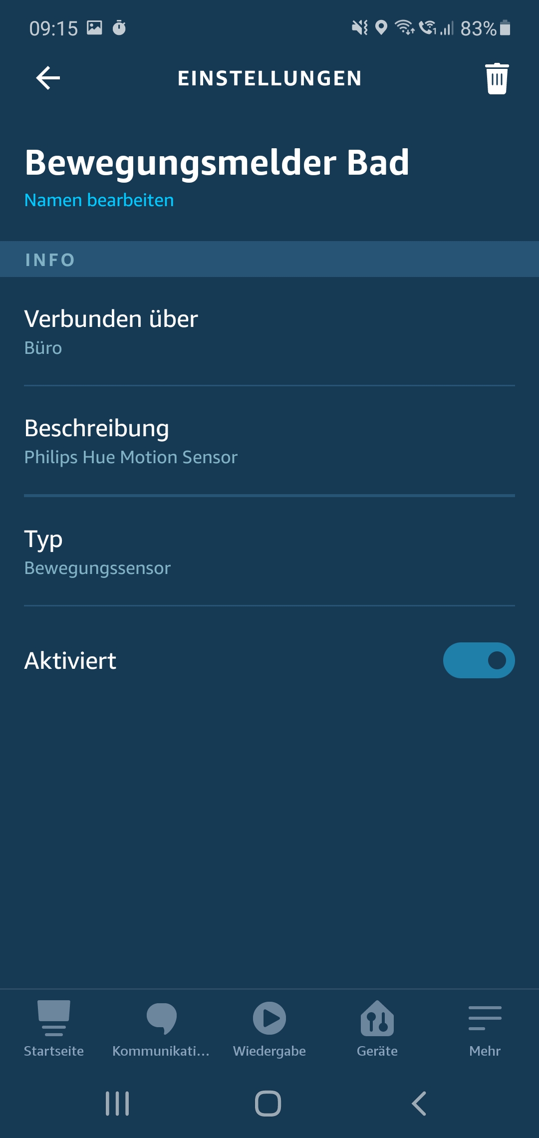

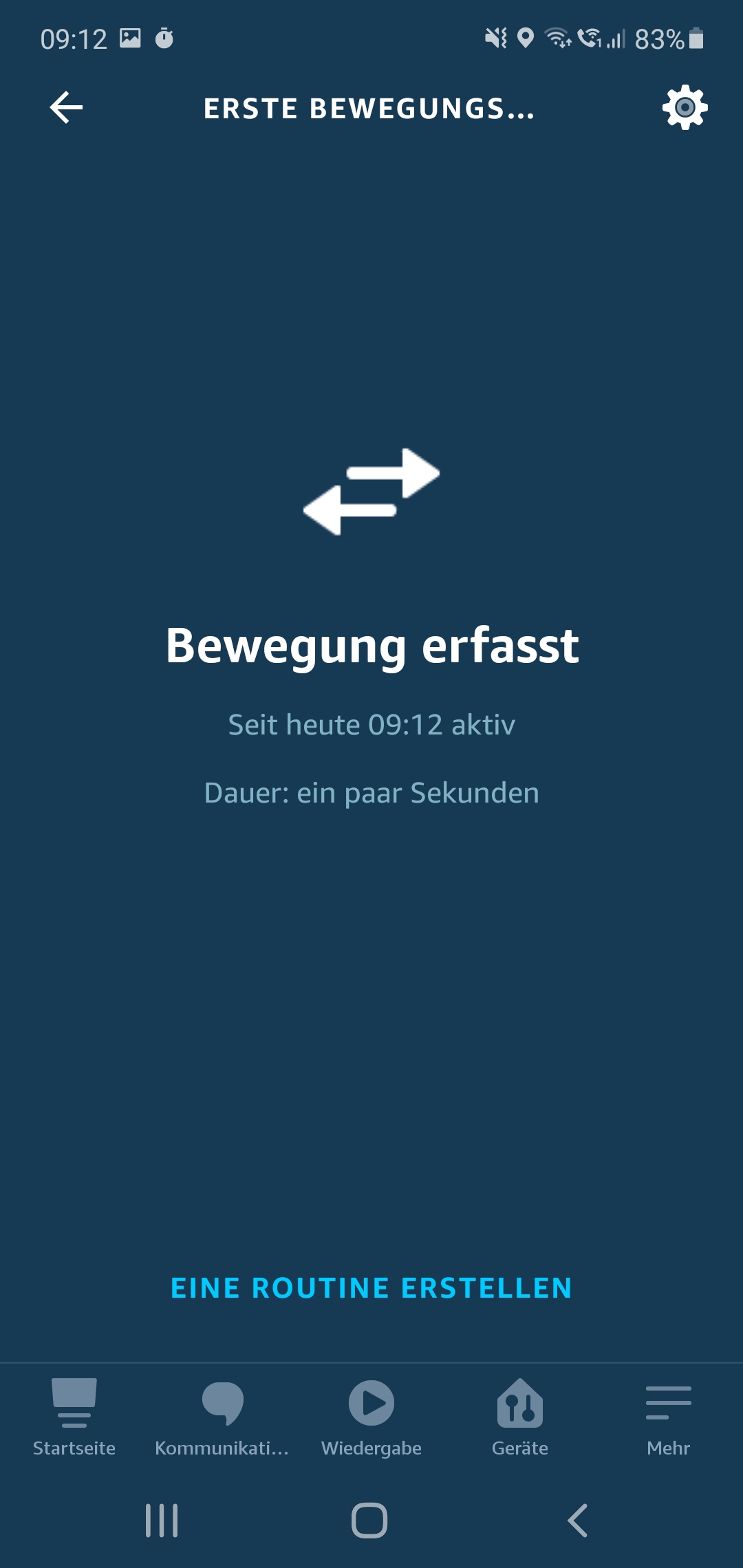

Ich habe den Hue Bewegungsmelder nun komplett resetet und aus Alexa und auch der Hue App gelöscht.
Dann über meinen Echo plus verbunden.
Nun ist die Anzeige über die letzte Bewegung wieder vorhanden und es wird auch wieder Philips hue angezeigt.
Auch die Routine Wenn Bewegungsmelder findet keine Bewegung für xxx Minuten funktioniert wieder.
Leider funktioniert dieser workaround nur für Besitzer eines echo plus.
Alle anderen werden wohl auf ein Update warten müssen oder die Routine mit einer Wartezeit versehen wie es neo120 beschrieben hat
