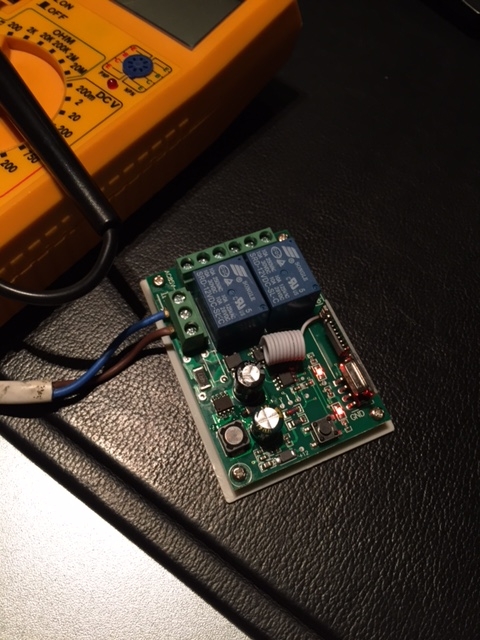

So, die Neugier siegt doch. Also mal schnell eine fliegende Verdrahtung. Angeschlossen, es leuchtet schonmal. Für den Rolladen brauche ich den Toggle Modus, d.h. Taste drücken Relais zieht, gleiche Taste nochmal drücken, Relais lässt los. Das ganze wird dann ein Makro:
Taste drücken, Verzögerung von x Sekunden bis Rolladen in der Endstellung, Taste nochmal drücken. Ich habe meine Rolladen noch nie halb oder nur etwas geschlossen, insofern passt das.
Also erstmal aktuelle Codierung löschen, auf Toggle Modus stellen und Kanal 1 (auf) anlernen, fertig. Merken das die Programmierung von Kanal 2 fehlt bei der Anleitung, kurz Bißspuren in der Tischplatte hinterlassen, überlegen, nach Gefühl vorgehen, funktioniert.
Jetzt schaltet also Taste A das "rauf" Relais, Taste B das "runter" Relais. Das ganze hat keine 5 Minuten gedauert.
Dann bin ich mit der FB in die letzten Ecken der Wohnung gelaufen, funktioniert in allen drei Stockwerken gut.
Schnelles anlernen mit dem RM Pro (immer schön sweepen, da RF) und einbinden in Alexa, passt alles. "Alexa schalte Terrasse ein" = Klick bei Relais 1. "Alexa schalte Terasse aus" = Klick bei Relais 2. Jetzt muss das ganze nur noch an den Rolladen angeschlossen werden und ich muss überlegen ob es mit den manuellen Schaltern keine Probleme gibt.
Video macht noch keinen Sinn, hier noch ein Foto. Gegenüber der Relais sieht man die Programmiertaste und die Status LEDs.
Übrigens, das Relais ist potentialfrei und hat NO und NC Kontakte. Man kann damit also quasi alles schalten, auch 12V oder so.

Was ist die Maximalleistung die das Relais schalten kann?

Das Relais ist mit 250V/10A beschriftet. Als Dauerstrom wäre ich da aber etwas vorsichtig. Da wir ja eher Lampen, Rolladen usw. schalten wollen, sollte das kein Problem werden. Wer damit Heizlüfter o.Ä. schalten will - eher nein.
