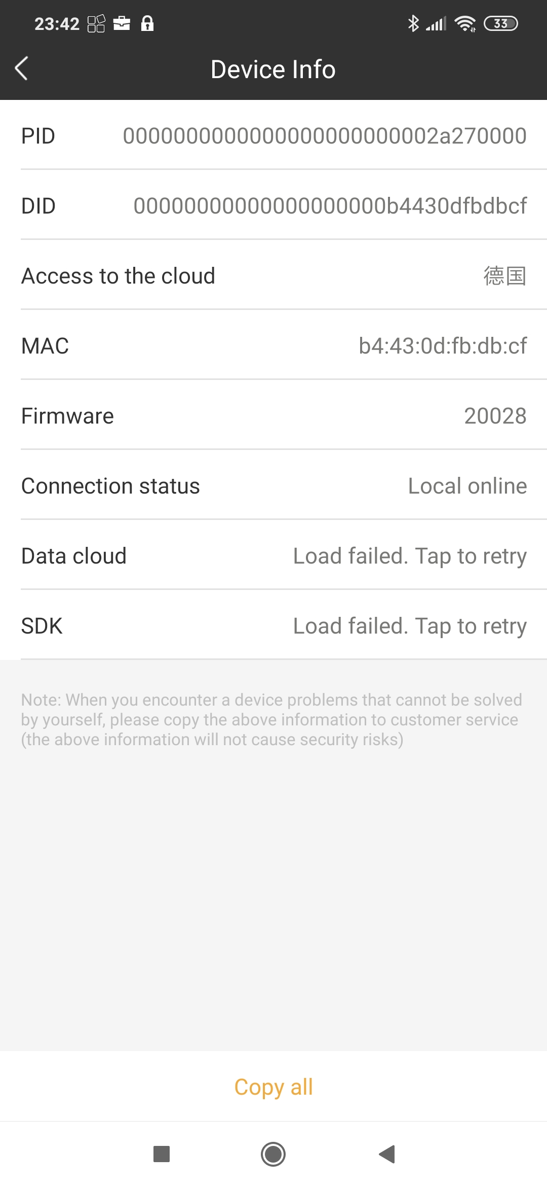

Hab das Problem das es über alexa häufig nicht geht, Fehler gerät reagiert nicht. Über die ihc app geht es immer.
Hab auch schon mehrmals den skil deaktiviert und aktiviert aber nichts hilft.
Dann aus heiterem Himmel geht es wieder.
Habt ihr auch dieses Problem? Und was kann man da machen?
Gruß Miro
Bin auf den broadlink gegangen und unter device Info gesehen das was nicht geladen werden kann. Siehe Bild Wie ist es bei euch?
Gruß Miro

diese Fehlermeldung steht bei mir auch, hat und hatte bisher keinen Einfluss auf die Funktion.
Wenn es über den ihc geht, über ALEXA aber nicht, dann fummeln die Jungs von AMAZON mal wieder rum.
