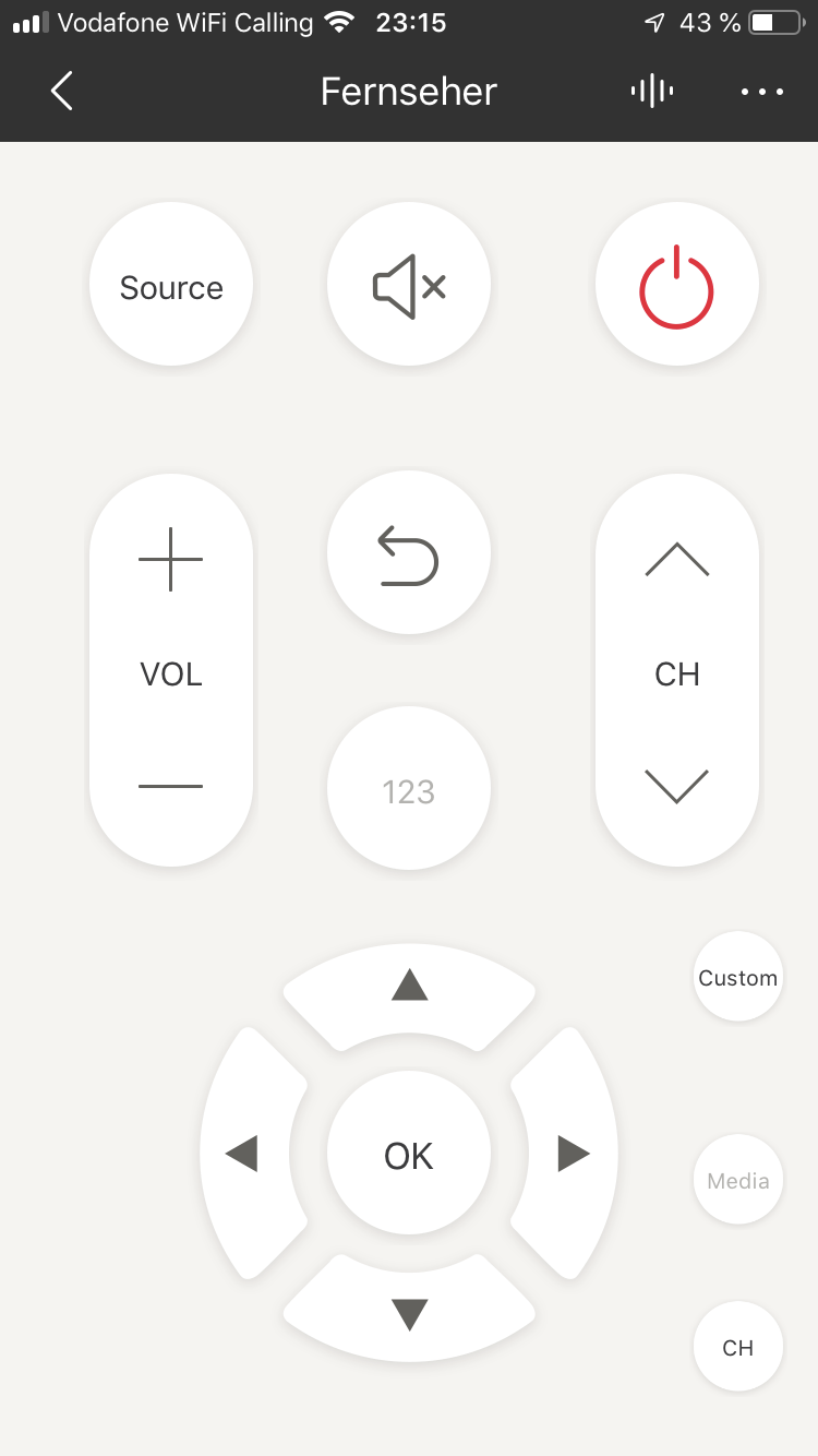

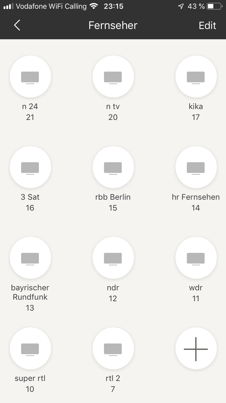

Wie hast Du die Sendernamen erzeugt? Über ihc-Szenen?
In der "Fernbedienung" von IHC drückst du unten rechts auf CH
Da dann auf + für hinzufügen
Namen z.B. ZDF
Kanalnummer z.B. 2
Fertig
Oder meintest du im alten System, also mit der Bridge?

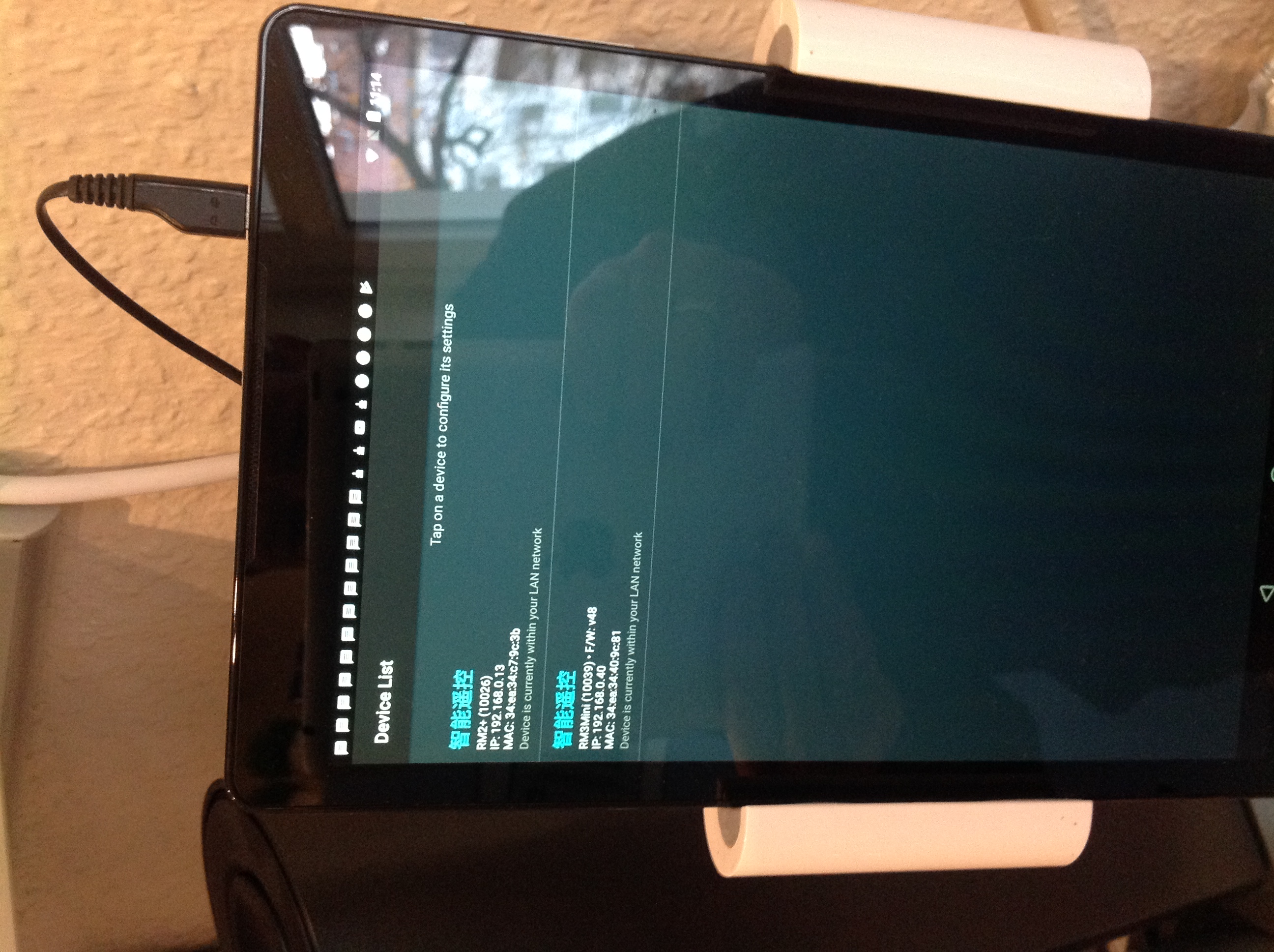

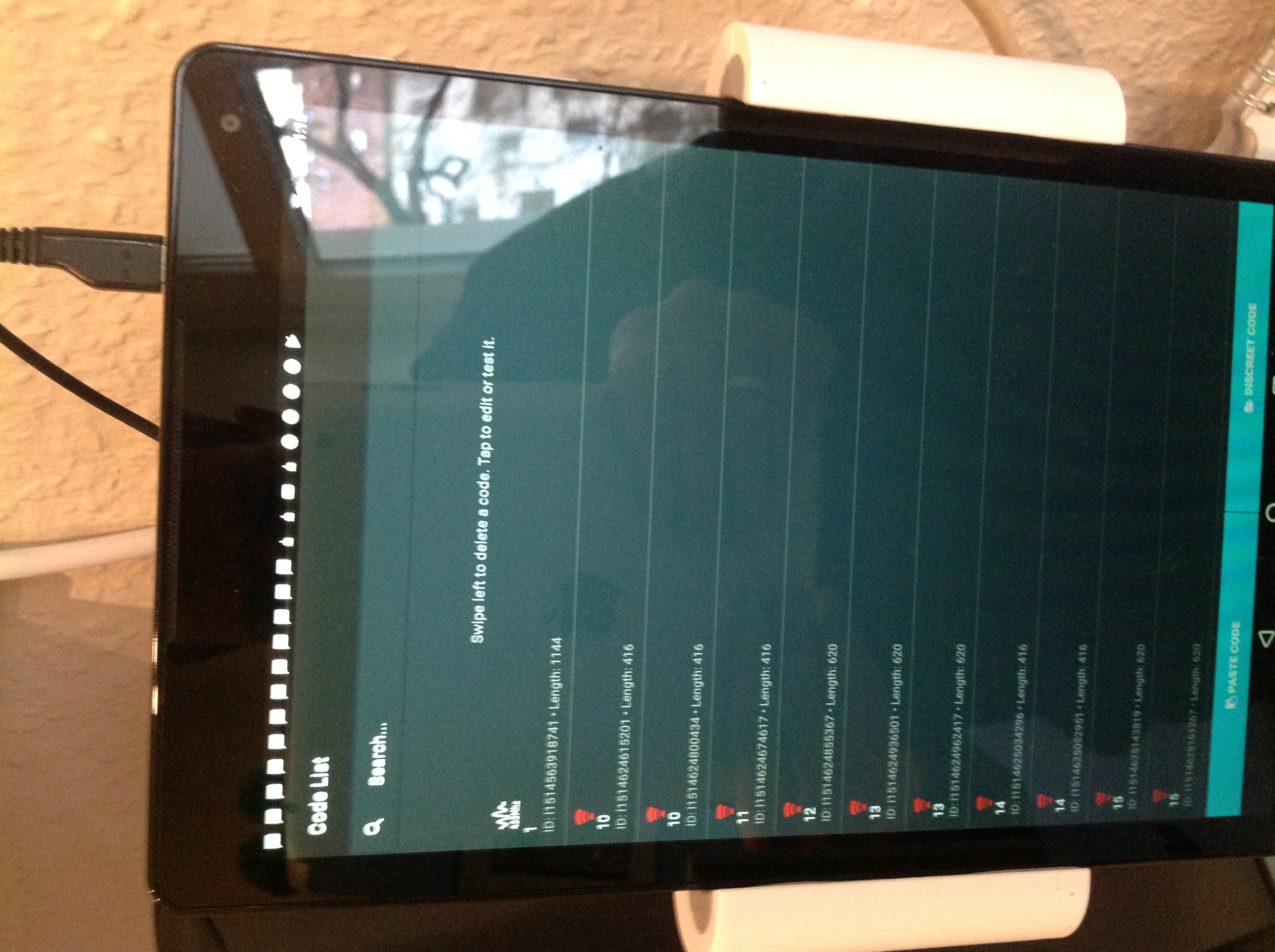

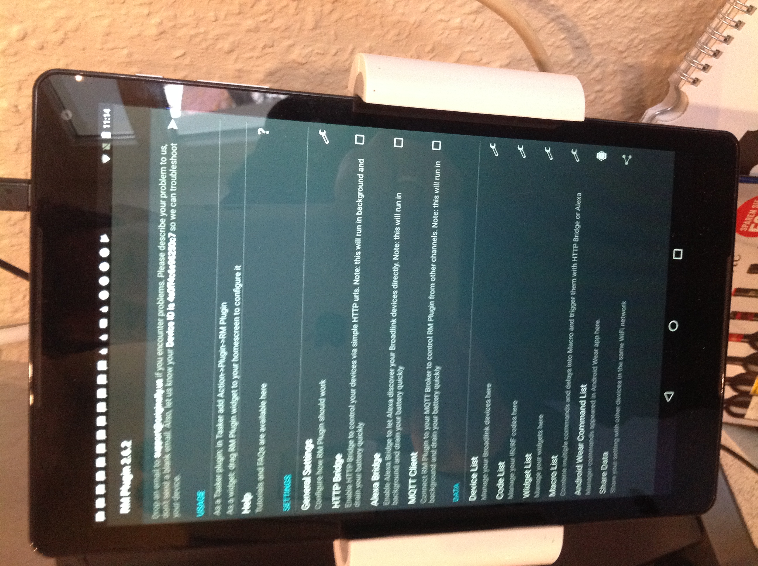

Ja, da hatte ich für jeden Sender die jeweilige Tastenkombi im Broadlink angelernt, also ZDF ist bei uns 106. also als Tastenkombi 1+0+6 angelernt und ZDF genannt. "Alexa schalte ZDF ein" und die Bridge hat den Broadlink die 1 dann die 0 und die 6 drücken lassen.
Hier die passenden Bilder

ja mit Bridge meinte ich iobroker, der sollte natürlich nicht dazwischen funken, der RM kann sich ja nur in einem Netzwerk befinden. Ich denke er muß erst von einer Aufgabe befreit werden, bevor er eine andere übernehmen kann.
Ich habe von iBroker keine Ahnung, aber da hast du doch bestimmt auch einen Account wo auch der Broadlink angemeldet ist.
Wenn du also ein neues Broadlink Konto erstellst, dich damit bei IHC und in dem Alexa Skill anmeldest sollte Alexa die über IHC angelernten Befehle auch finden.
Mit allen Rechten meinte ich die Optionen wie "darf IHC auf ihren Standort zugreifen" etc. das hat ja nichts mit rooten zu tun, aber da sind die pissig, wenn nicht allesamt JA steht, gibt's auch keine Schokolade!
Mit dem Reset des Broadlink verschwinden ja deine Befehle im iBroker nicht, in meinem RM Plugin auf dem Tablet sind sie ja auch noch drinn und ich kann sie ja von Alexa bei Bedarf wieder suchen lassen.
Guckst du, im 3. Bild sieht man das die Alexa Bridge NUR deaktiviert ist, im 2. das die Broadlinks sogar noch bekannt sind, im ersten das alle Befehle noch da sind. (Ich habe für die TV Fernbedienung nur Zahlen verwendet und nur in Alexa selber richtige Namen vergeben)
